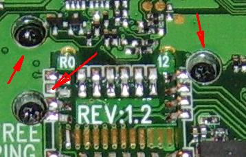

  • #13 4804918
    Sebastian.R
    oto kilka fotek z wnętrza tego samsunga.
    uszkodzony Samsung S850
    (E) to zatrzask do tasiemki od optyki ... trzeba przesunąć to brązowe...
    (B) jest od wyświetlacza.... by uwolnić należy podważyć tą czarną część.
    (D) od tasiemki od pokrętła
    (C) to punkty lutowania baterii... musimy je rozlutować bo nie uwolnimy płyty głównej od tego szarego "szkieletu"
    (A) to te blaszki :) ... (jeśli padła optyka nie ma potrzeby tego ruszać)
    Za pomocą tych śrubek przykręcony jest CCD do płyty głównej
    a to widok w środku po podniesieniu płyty głównej i odkręceniu przetwornika. Chociażby nie wiem co to NIE DOTYKAMY PALCAMI PRZETWORNIKA
    Teraz... musimy odlutować tasiemkę przesłony... Jeśli nie zrobimy tego nasza optyka może mieć porwaną taką tasiemkę... Dosyć trudno to później naprawić .
    Widzimy 8 śrubek?? No to je odkręcamy
    Potem mamy jeszcze 3 śrubki...
    Optyka składa się z 5 tulei. Ja, by całkowicie rozebrać optykę, drugą od zewnątrz musiałem przeciąć nożykiem (tym ostrym wysuwanym) . Ale ostrożnie i powoli... by nie uszkodzić następnej tulei i dróżki po której mykają bolce. Polecam kierunek od środka azymut na lampę błyskową. Czyli "2 godzina".
    Sęk w tym by później jeśli to zrobimy to posklejać. Można użyć popularnej kropelki , tylko nie walimy ile fabryka dała tylko bardzo mało. Jeśli coś wyjdzie poza brzeg możemy to wyskrobać tym nożykiem. Mi się udało i optyka chodzi bardzo dobrze.
    Co ważne jeszcze. Istotny jest kąt takiej tulei pod jaki wkładamy w drugą i czasem jest tak że jeśli się zablokuje bo żeśmy źle wsadzili to ciężko rozłożyć.
    Polecam składać do kupy w pozycji wyciągniętej, czyli ZOOM na max :) .
    Tasiemka od przesłony dziwnie przechodzi przez jedną tuleje... należy uważać na te dwustronne taśmy którymi jest w paru miejscach polepiona ta tasiemka. Tasiemkę łatwo zerwać i dlatego polecam się nie śpieszyć. powoli i z wyczuciem. Do niej ... znaczy do wyciągnięcia polecam użyć ... drewnianej wykałaczki. Nie ma ona ostrych krawędzi jak śrubokręt. A właśnie dlatego porwałem sobie tą tasiemkę :(
