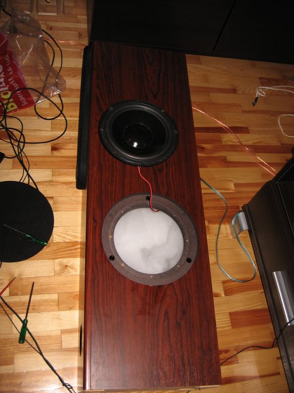

    Posiadam zestaw do kina domowego marki M-Audio HTS-601, jest to firma niemiecka a kolumny składane są w china więc wiadomo jak to gra :(
    Zrobiłem straszny błąd kupując ten zestaw ale no już stało się więc nie będę płakał, plusem jest to że kosztował 850 zł 5.0 no ale jaka cena taki dzwięk.
    Chciałbym zmienić głośniki basowe w tych kolumnach, nie mam pojęcia jakiej firmy siedzą w tych kolumnach i jakie mają parametry.
    Chcę wsadzić tam Tonsil GDN 20/80 8 ohm.
    Dodam kilka fotek to może coś wymyślicie, bo mówiąc szczerze troszkę się obawiam jak to wyjdzie, czy w ogóle da jakiś efekt, bo z tych kolumn idzie troszkę mizerny bas, a mam taką nadzieje że jak zmienię głosniki to będzie jakaś poprawa.
    Litraż obudowy to około 30 litrów, zastosowany jest też reflexbas o średnicy 7 cm i długości 14 cm.
    Zastanawiam się też nad tym czy to ma w ogóle sens, bo jak nie przyniesie efektu to bez sensu wydawać jakieś 250 zł na głośniki, może lepiej kupić subwoofer i będzie cacy.

    Znalazłem post dotyczący kolumn M-Audio, gdzie napisane było że zmieniono przewody wewnątrz kolumny oprócz przewodu do sopranu, postanowiłem zrobić to samo, w moich kolumnach też zastosowany był przewód 0.75mm kwadrat, wylutowałem to wszystko oprócz przewodu do sopranu ponieważ nie mogłem zdjąć maskownicy którą kitajce przykleili na jakiś super klej i bałem się że połamię ową ozdobę.
    A więc zmieniłem przewody z 0.75 mm kwadrat na 1.1 mm kwadrat tyle że miedź posrebrzana!
    Przewodzik miałem w domciu i mam do tej pory dosyć sporo, nie chciałem kupować bo jak zobaczyłem ceny to fiu fiu!
    Wrażenia, faktem jest to że wymieniłem tylko w jednej kolumnie instalację żeby mieć porównanie przy odsłuchu.
    Muszę przyznać że różnica jest, bas w kolumnie po przeróbce instalacyjnej jest głębszy bardziej wyrazisty, natomiast w drugiej (orginal) pierdzi dosłownie.

  • #19 4514802
    piotr9982
    Zgadzam sie z kolegą. W wszystkich kolumnach firmy m-audio są zastosowane przewody rzędu 0.75 mm.
    Rozpoczołem temat w tej sprawie, ale został zablokowany przez moderatora - tomaszo.:cry:
    Toczę z nim teraz poza forum debate na ten temat. Człowiek nie daje sie przekonać do mojego zdania w tym zakresie. Zgłosiłem juz do amina ten problem - że został temat zablokowany niezgodnie z regulaminem. :?::!:
    Temat jest dobry i daje rezultaty.
    Po to jest forum żeby tego typu tematy rozcząsać.
    Wracając do tematu - producent zastosował zbyt cieńkie przewody w swoich produktach co objawia się płaskim basem.
    Ja w swoich kolumnach zastosowałem przewód 4mm (zwykły przewód).
    Różnica w odsłuchu niskich częstotliwiości jest bardzo duża.
    Tak jak pisałem w swoim temacie tak i u kolegi bas stał się bardziej pełny i wyrazisty :D
    Na przewodach o przekroju 0,75mm następują duże straty i tak np.
    rezystancja przewodu 0,75 mm o długości 4m wynosi 0,12 Ω.
    W przypadku przewodu 4mm jaki zastosowałem rezystancja wynosi 0.01Ω
    Specjalnie dokonałem pomiarów w pracy.
    Przy tak niskich częstotliwościach i prądach płynących w tych przewodach średnica ma duży wpływ na jakość dźwięku.
    Ja wymieniłem przewody do zwrotnicy i od zwrotnicy do głośników niskotonowych.
    Zostawiłem 0.75mm tylko do głośnika wysokotonowego.
    Sprawdźcie swoje przewody w kolumnach i jeżeli są cieńkie w okolicach 0,75mm wymieńcie je na grubsze.
    Po wymianie opiszcie swoje odczucia.
