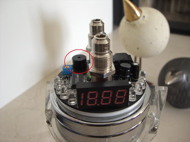

    jestem posiadaczem kondensatora firmy Penthuse Pwer Cap 100 Nie wiem które złącze jest '+' a które '-' są one opisane na pokrywie z plexi jednak opis nie jest jednoznaczny bo można ja obrócić i opis końcówek zmienia swoje położenie.
    Może ktoś się spotkał z tym kondesatorem i mi pomoże.
    ps nie mam instrukcji
    pozdrawiam

    daj no fotke

    U mnie na kondensatorze zaciski są opisane także na płytce drukowanej w ostateczności można odkręcić płytkę i na samym kondensatorze opis jest na 100% Co do tej żarówki to wystarczy jakieś 5W 12V

    zrób zdjęcie centralnie od góry, bo z tych nic nie wynika
  • #7 4478271
    lechu12
    to co zaznaczyłeś to jest buzzer(głośnik), masz miernik pod ręką??

    mozna dojsc po ukladzie zasilania miernika (wyswietlacza) :) z tym ze na odleglosc to trzeba byc wrozka :) - moze dokladne zdjecia by cos pomogly...

    tutaj jest kilka zdjęć w dużej rodzielczości, mam nadzieje, że pomogą. Zastanawiam się też co się stanie jeśli źle go podłącze?? chyba jest zabezpieczenie przed złym podłączeniem?? Może do sygnalizacji takiego stanu służy buczek??

    nie miałem miernika z piszczałką, a próby odszukania minusa z małego elektrolitu na płytce nic nie dały (zastanawia mnie to). Ale woltomierzem udało się (mam nadzieje). Oto wyniki:) Mam nadzieje, że to napięcie które jeszcze zostało jest na tyle wiarygodne, że można podłączać kondensator bez ryzyka.

    Z twojego pomiaru wynika ze rys.2 to prawidlowe polaczenie.

    nie ma żadnego opisu pod elektroniką, już odkręcałem zaciski. Dzisiaj podłączyłem go pod akumulator od wkrętarki (14V) i odpalił. Wszystko jest ok!! Dzięki panowie za pomoc.
