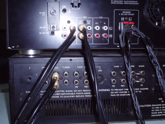

    Witam!Posiadam pasywnego sub'a,wcześniej był zasilany z MIVOC AM 80 lecz teraz mivoc zasila coś innego.Mam też dwa wzmacniacze technics zasila moje podstawki a renkforce ma zasilać sub'a.Pytanie:jak połączyć oba wzmacniacze aby sygnał na suba był regulowany w sęsie głośność.Załączam zdięcie wyjśc wzmacniaczy.Acha: jak sfiltrować sub'a żeby nie dawał całego pasma?

    zwrotnica do zrobienia nawet cewki 18mH już zrobione
    http://www.apicsllc.com/apics/Misc/filter2.html na tej podstawie
    ma sie filtrować od 70 Hz
    podstawki samoróby do tej wielkośći schodzą(mam możliwość dwie wioski dalej zmieżyć za parę eurówek)
    zmostkować wzmacniacz chinczami żeby na wyjściu z dolnego był regulowany sygnał.
