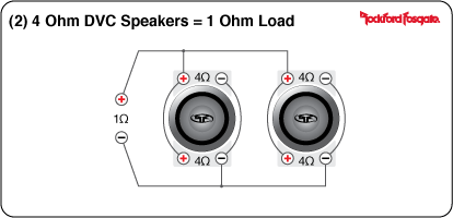

    Mam pytanie co do monobloków, jezeli dajmy na to wzmacniacz ma 800W RMS przy 1oh i podlacze do niego dwa suby 2-u cewkowe 2x4oh wedlog schematu:
    Pytanie o monobloki. Jaką mocą będą zasilane suby?
    To jaka moca bedzie on zasilal kazdy z subow, czy moc sie rozdziela czy kazdy sub bedzie zasilany 800 watami?

    Cała moc wzmaka rozdziela się na 2 głośniki.

    "czy kazdy sub bedzie zasilany 800 watami?"
    Masz 800w na wzmacniaczu ,to skąd miałbyś mieć nagle 2x 800w?

    Logiczne po 400w na głośnik
