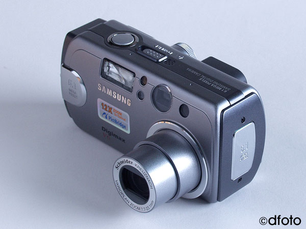

    teklogix
    Jak w temacie , aparat zaczął wariować po podłączeniu nieodpowiedniego zasilacza (od tel. Nokia) Objawy są takie że sprzęt potrzebuje maksymalnie naładowanego aku żeby się uruchomić i wysunąć obiektyw , robi zdjecia prawidłowo ale ma problemy ze schowaniem obiektywu do końca po wyłączeniu aparatu. Szybko słabnie aku. Czasami jednak obiektyw sie chowa. Co któryś raz przy włączaniu obiektyw wcale się nie wysuwa , słychać pracę silniczka i po chwili trzy krotne piknięcia i mignięcia diody. Coś sie musiało przysmażyc bo czuć to troche w komorze baterii.
    Czy ktoś z szanownych forumowiczów podejżewa jaka może być usterka?
    Aparat raczej u nas nie zbyt popularny wiec boje sie że zedrą ze mnie skóre w serwisie. Może ktoś polecić fachowca na terenie Trójmiasta ?
  • #2 4489221
    RadioActive
    Aparat rozładowuje baterię, bo gdzieś musi byś zwarcie. Również zwarcie może powodować takie działanie obiektywu z uwagi na niedostateczne zasilanie. Zasilacz od nokii podaje niestabilizowane napięcie o wartości około 8V i mogło ono wyrządzić dość pokaźne szkody (coś się ujarało) co objawia się takim zachowaniem aparatu.
