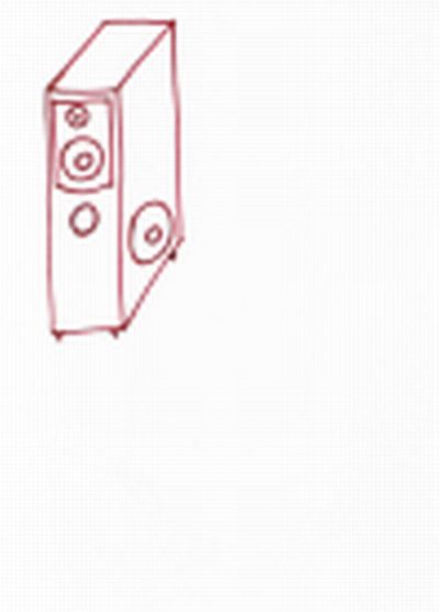

    Wykopałem ze śmieci stare niskotonowe tonsile 25/bodajże 60 zregenerowałem je i nawet grają:)tylko czy warto pakować kase i czas na obudowę i zwrotnice?Naczytałem się na elektrodzie, że tonsile nie nadają sie na suby więc na co się nadają?Myślałem nad kolumnami podłogowymi trójdrożnymi z górą pasma niema problemu ale czy tonsile podołają dołowi?Myślałem wpakować go w 60l no i upieram sie na b-r 7cm średnicy długości jeszcze nie wiem ale ok.10 cm,wszystko do dogrania po zrobieniu obudowy.Próbowałem poobliczać to wszystko programem ale zrezygnowałem bo wykresy coś pokazują ale nie wiem jak to będzie słychać.Więc zadaje konkretne pytanie: czy ktoś coś już takiego sklepał i jest z tego zadowolony?Jeśli tak to jakie parametry?Jeśli nie to na co o rozsądnej cenie je zamienić?I jeszcze jedno pytanie dlaczego ten tonsil w obudowie zamkniętej wychyla sie bardziej w zamkniętej obudowie niż w obudowie z b-r o tej samej objętości?

    warjat
    Też myślałem o oryginalnej obudowie ale chciałem żeby wysokie i średnie były na wysokości pośredniej między pozycją stojącą a siedzącą.Ten głośnik na bocznej ścianie to właśnie tonsil miał by być(umiejscowienie ze względu na wymiary obudowy)Wys.110cm szer.24cm gł.30cm.I na razie spróbuje wsadzić to w 60l zawsze można zmniejszyć objętość.
