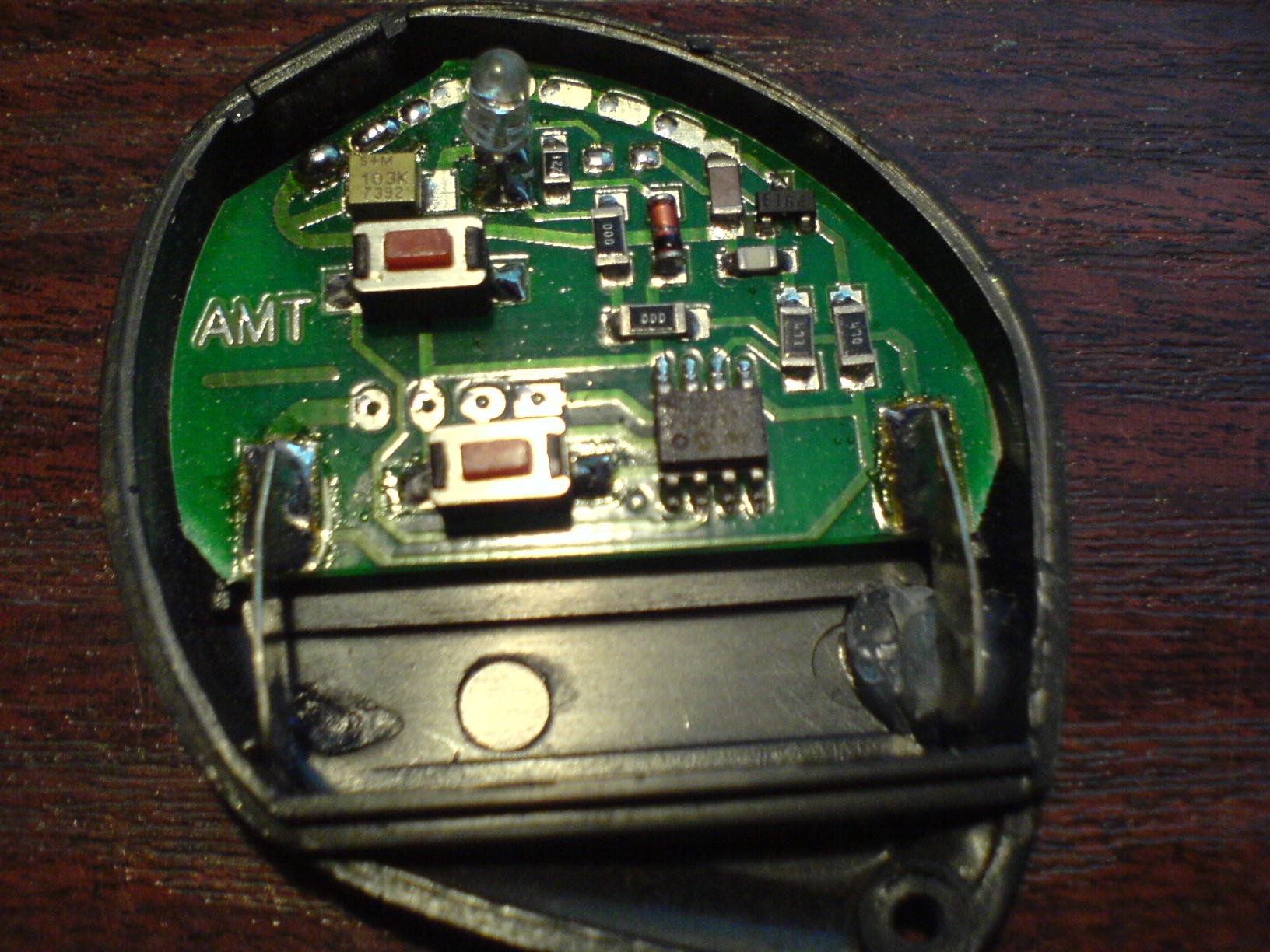

    Mam prośbe do was, streszcze po krótce problem. Ojciec kupił Matiza w którym nie działa alarm tzn centralka nie reaguje na piloty. Wcześniejszy właściciel powiedział, że stało sie tak od czasu wymiany akumulatora. Sądze że przy zaniku napięcia na alarmie wykodowały się piloty. Niema żadnej instrukcji, ani opisu na pilocie, baterie wymieniłem na nowe i nadal cisza. Załaczam zdjecia pilota, może ktoś bedzie wiedział jaki to alarm. A gdyby się to udało, to może ktos wie jak te piloty zakodować do alarmu.

    na płytce pilota masz nazwę producenta AMT.
    Żeby zaprogramować pilota musisz znaleźć centralkę alarmu. Na płytce centalki jest switch, który należy wcisnąć na 1s, następnie dwukrotnie nacisnąć dowolny przycisk pilota.

    Z takimi pilotami występowały również alarmy Frodo. Wówczas procedura jest inna. Nie ma też switcha w centralce tylko na kabelku, na zewnątrz.
