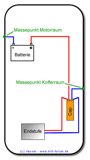

    Witam jak wyżej w temacie znalazłem w necie takie zdjęcie i jak to jest podłączone ?? Z akumulatora idzie kabel PLUSOWY (CZERWONY) do jednego wzmacniacza i z radia Chinch (RCA) do tego samego ??? co dalej jakie kable idą do kondensatora i drugiego wzmacniacza??
    -gdzie kable MASY (NIEBIESKI) musi być podpięty ??
    -a kable sterujący (REMOTE) gdzie go sie podpina ??
    Nie rozumiem tego wiec POMOCY

    ja tu widzę dwa wzmacniacze które są zwyczajnie podłączone do zasilania i równolegle kondensator
    (raczej tak kurcze)

    do tego większego wzmaka na bank idą oddzielne kable RCA któych po prostu nie widać... chciałbym jeszcze dodać że niebieski w tym połączeniu to nie masa tylko REMOTE... nie widać gdzie jest masa podpięta- albo karoseria albo z aku, a remote idzie z radia od kabla do anteny (przeważnie niebieski z białym paskiem).. o to Ci chodziło?

    no o to mi chodzi po części czy da sie podłączyć pod jedne RCA dwa zmaki tak jak na obrazku?? a ten czarny kabel to jest od masy co idzie przez dwa wzmacniacze i kondensator ??

    Podlaczone jest normalnie... +12 od aku do kondensatora i potem od kondensatora na kazdy wzmacniacz, GROUND od blachy do kondensatora i od kondensatora do wzmakow, REMOTE od radia do wzmaków, no i RCA dajace sygnal na wzmaki

    Oczywiście że da się podpiąć dwa wzmacniacze pod jedno wyjście RCA stosuje się wtedy rozgałęziacze RCA Co do zdjęcia to wszystko jest tam jak najbardziej na miejscu i tak jak być powinno podpięte.

    Ja mam dwa wzmacniacze do jednego kabla RCA podłączone bez żadnych rozgałęźników...
    Większość wzmacniaczy ma Line In oraz Out co oznacza że jedno jest wejściem a drugie wyjściem. Trzeba tylko zaopatrzyć się w drugi kabelek RCA o długości która nas interesuje i po sprawie.

    Wszystko widac jak na dloni,czerwony+,czarny masa,niebieski remote

    Po prostu drugi kabel rca jest podpięty w radiu pod sterowanie subem,
