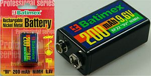

    poszukuje info o dobrej jakosci aku 8,4 lub 9V oraz jakiejs dobrej ladowarce (moze ktos ma do sprzedania?)
    co do aku, slyszalem, ze np. ten ponizej jest spoko:
    http://www.batimex.pl/zdjecia/batimex/h-20f8h.jpg
    jesli chodzi o ladowakre, to problem jest wiekszy - np. na allegro modeli jest od groma, ciezko cokolwiek wybrac - ceny tez rozniste, nie wiadomo czy ta za 25zl bedzie sie dobrze sprawowala (czyli ladowanie nie bedie trwalo pol nocy i nie zepsuje aku) ;/
    slyszalem, ze w przypadku ladowarek wazne jest funkcja rozladowywania ....
    bede wdzieczny za wszelkie opinie nt. aku oraz przede wszystkim ladowarek
