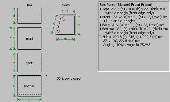

    Ma być ze skośna ścianką? podaj grubość płytek do odrazu podam jak ciąć.
  • #7 4496251
    czacha01
    Może być,byle mało miejsca zajmowała(w bagażniku w pionie bym chcial postawić).
    Płyta ma 22mm:)
  • #9 4496314
    czacha01
    Ok wielkie dzięki.
    A koło na jaki wymiar wyciąć?
    #10 4496329
    crazy_88
    Xpress 10 '' - otwór około 23,2 cm
    Xpress 12 '' - otwór około 28,4 cm

    Głosnik ma 25cm,to jaka dziure zrobić??
    #12 4496385
    crazy_88
    23,2 cm
  • #13 4496412
    czacha01
    Bardzo wielkie dzięki,juz jest motywacja.
