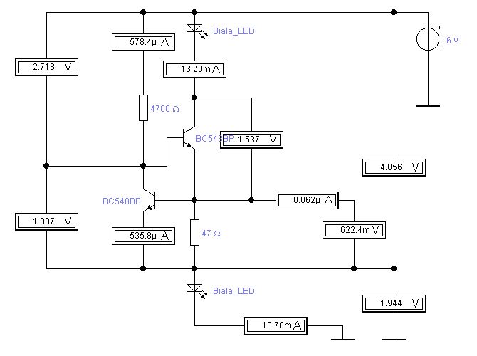

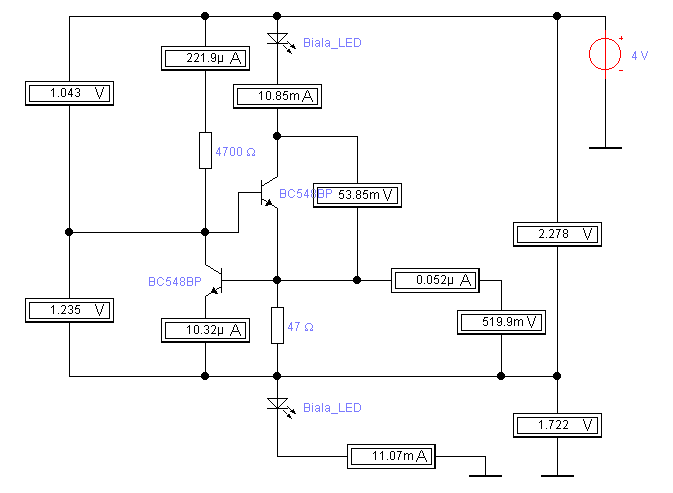

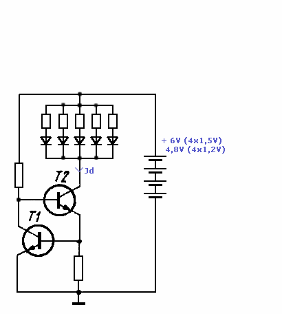

  • Witam
    Dziś podzielne się schematem i wynikami z realizacji Lampki na białych diodach led ze stabilizacją prądu.
    Nowa taka lampka (bez stabilizacji prądu) to koszt ok. 150 zł (np. na allegro) bo w sklepie na pewno jeszcze drożej.
    Koszt mojej lampki był następujący:
    - najtańsza lampka tradycyjna 4xR6 - na allegro 12 zł
    - 5 x LED białe to 12 zł (5 x 2,4zł też na allegro)
    - tranzystory + rezystory to ok. 6 zł.
    Razem: 30 zł
    Założenia projektowe sprawdziły się prawie w 100%.
    Prąd ustawiony dla pojedynczej diody to 30 mA. Jest to wersja nie ekonomiczna, można zrobić lampkę gdzie prąd jest na poziomie 15 mA co dla białych LED daje już dobry efekt. Ja tym razem postawiłem na wydajność świecenia więc 30 mA/diodę co daje 150mA w sumie.
    Nie robiłem zbyt wielu pomiarów po realizacji a tylko podstawowe:
    * napięcie 5,8 V (lekko rozładowane baterie) prąd - 151 mA - IDEALNIE!
    * napięcie 4,35 V (wyjąłem jedną baterie) - prąd 125 mA - JEST DOBRZE!
    Można przypuszczać na podstawi powyższego że przy akumulatorach będzie też bardzo dobrze działać.
    O co zadbałem:
    - o w miarę wysokie wzmocnienie prądowe tranzystora: T2 - wybrałem z kilku o najwyższym hFE = 195.
    UWAGA: BYŁ ZŁY PLIK SCHEMATU - TERAZ POPRAWIONY

  • #2 424161
    bobeer
    niechce cie martwic stary ale twoj projekt z ekonomia niema nic wspolnego
    stabilizacje jasnosci swiecenia w tego rypu ukladach (przewozny zasilany z baterii)
    realizuje sie innymi sposobami np.zmiana wypelniania przebiegu prostokatnego
    pomysl sam jakie masz straty mocy na szeregowym stabilizatorze pradu oraz rezystorach w szereg z diodami ...
  • #3 424579
    MarcinekNU2
    Też mi się wydaje, że schemat wymaga innego podejścia
  • #4 424593
    sexbox
    Pewnie macie racje. Nie jest to najlepsze rozwiązanie jeżeli chodzi o sprawność. Ale najważniejszą rzeczą miały być małe wymiary aby zmieściło się w istniejącej lampce na 4 baterie i po drugie - miało być LEPSZE od zwykłego _rezystora ograniczającego_.
    I te założenia spełnia znakomicie!
    Dla porównania moje rozwiązanie w stosunku do rezystora 94 om (tak aby uzyskać 30 mA na diodę przy 6V):
    * napiecie 6V prad mojej - 151 mA - na rezystorze bylo by: 151 mA (30,2
    mA/diode)
    * napiecie 5,8V prad mojej - 151 mA - na rezystorze bylo by: 138 mA (27,7mA/diode)
    * napiecie 4,35V prad mojej - 125 mA - na rezystorze: 71 mA (14,2mA/diode)

  • #6 424597
    Tremolo
    własciwie Twój układzik to źródło pradowe, więc straty ma duże. W istocie mozna byłoby się pozbyć tych tranzystorów i rezystorów a diody puścić nawet przez jeden dobrany opornik dobrany z II prawa Kirchoffa.
    Oszczędne układy realizuje się powyżej pradu znamionowego diod (prądu znamionowego układów statycznych), lecz takie piki prądowe trwają krótko toteż warstwa półprzewodnika nie ulega degradacji. Taki prad w impulsie jest chyba nawet 2,5 raza wyższy niż prąd który by nie zmieniał swojej jasności.

  • #10 424753
    Tremolo
    przetwornice mozna ustawić na wyższe napięcia a same diody wystawić w szereg (jesli chodzi o sprawności) .
    Twój układ to jakby rozłożenie roboty częściowo na źródło tranzystorowe częściowo na rezystory ograniczające prąd. W dodatku Twoje tranzystory przypominaja nieco tyrystor (wystarczy T2 zamienić na PNP)
    Zakładając że wszystkie charakterystyki sa równe, to przy około 6 Voltach można polączyć diody równolegle po 3 i te trzy diody w szereg do innego układu diod
    dla uproszczenia i zwiększenia symetrii posłuże się 6-cioma diodami: (uproszczony schemat D=dioda) + połączenie szeregowe || równoległe
    (D||D||D)+(D||D||D)
    spadek napięcia porównywalny z napieciem źródła. Wychodząc z zasady iz diody wezma tyle energii ile im potrzeba prąd będie wynosił 30mAx3=90
    mozna to też przeanalizowac w oparciu o układ (D+D)||(D+D)||(D+D) na każdym szeregowcu napięcie bedzie wynosiło około 6V co da nam prąd 30 mA w każdej gałęzi. Dla spokoju mozna układ wyposażyć w rezystor o oporze mniej niz omowym.
    Energia tracona (nie zamieniona na światło) w tym układzie wynosi: (Uz-2Ud/R)^2*I a że 2Ud~Uz toteż sa małe
    własciwie widze że chodzi Ci o puszczenie większego pradu przez samą diode. Więc nie ekonomia tu w głowie. Podczas gdy rezystor daje odpocząć zasilaniu 71 mA tranzystory wypompowują 125 + prąd bazy (pomijam)

  • #12 424795
    sexbox
    (D||D||D)+(D||D||D)
    Jedno ale; Straty małe - ale krótko. Gdy napięcie w wyniku rozładowania baterii spadnie to LED zgasną. Napięcie na białej diodzie LED dla 30 mA to 3.19 V, przy 6V czyli 3V/diodę uda się w nią wpompować max 10-15mA już mało; przy 5,5V (2,75V/na diodę) całkowicie zgasną.
    Idealne rozwiązanie to super sprawna przetwornica utrzymująca napięcie minimalnie wyżej napięcia właściwego dla zadanego prądu diody (np. 3.2 dla 30mA) - ale złożoność układu chyba przewyższa korzyści dla tak prostego rozwiązania na lampka LED.
    Dla mojego rozwiązania - wydaje mi się słuszna tylko jedna zmiana, obniżenie napięcia do _3_ ogniw zamiast czterech minimalizuje straty a zapewnia pewien margines spadku nap. przy rozładowywaniu się baterii.
    Dla akumulatorów jednak _4_ ogniwa to chyba w sam raz!

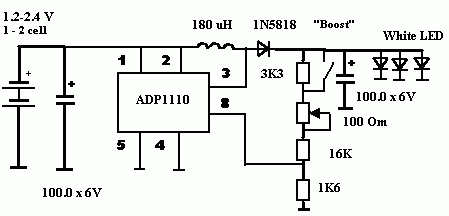

    XAX
    :arrow: NIEBO
    Ja użyłem tego co mi się nawinęło pod rękę.
    Najpierw znalazłem taki rdzeń jaki jest pokazany na tej stronie. Miałem dużo radości przy nawijaniu tego maleństwa. Do drugiego układu użyłem małego rdzenia wyglądającego jak szpulka i nawinąłem uzwojenia jedno na drugie. Tez działa ale okupiłem to wzrostem prądu pobieranego z 20mA na 30mA.

  • #18 425256
    Kazor
    scalaczki fajne i można wziąć za friko...przynajmniej na razie...wejdz na ich stronę :-)

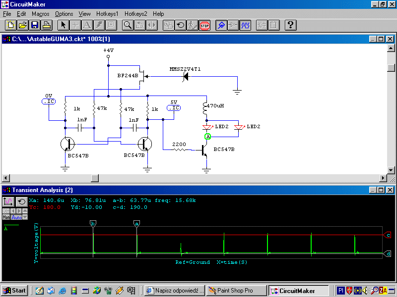

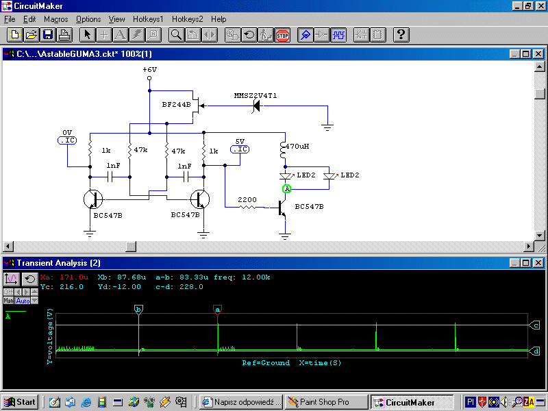

  • #22 441970
    Guma1975
    Witam! Reasumując najlepszym rozwiązaniem byłoby zrobić multiwibrator reagujący na zmianę napięcia, który sterowałby diodami poprzez zmianę wypełnienia przebiegu. W załączniku są zrzuty z programów el. do analizy i prosiłbym o podpowiedzi i refleksje ??? Świadomie zrezygnowałem z zastosowania scalaków do tego zaprojektowanych. Co wy na to?
    Drugi niby projekt nie sprawdzony praktycznie to źródło prądowe ale z 2 diodami lecz nie poświęciłem temu dużo czasu ze względu na jego brak. Nie wiem czy straty mocy są znaczne ( wtym drugim przypadku) lecz sprawdzcie sami. ( przeraszam lecz mam małe dziecko i niestety czas na elektronikę się skurczył). Proszę o parę uwag, zamieszczam kilka analiz.
    Pozdrowienia !!!
