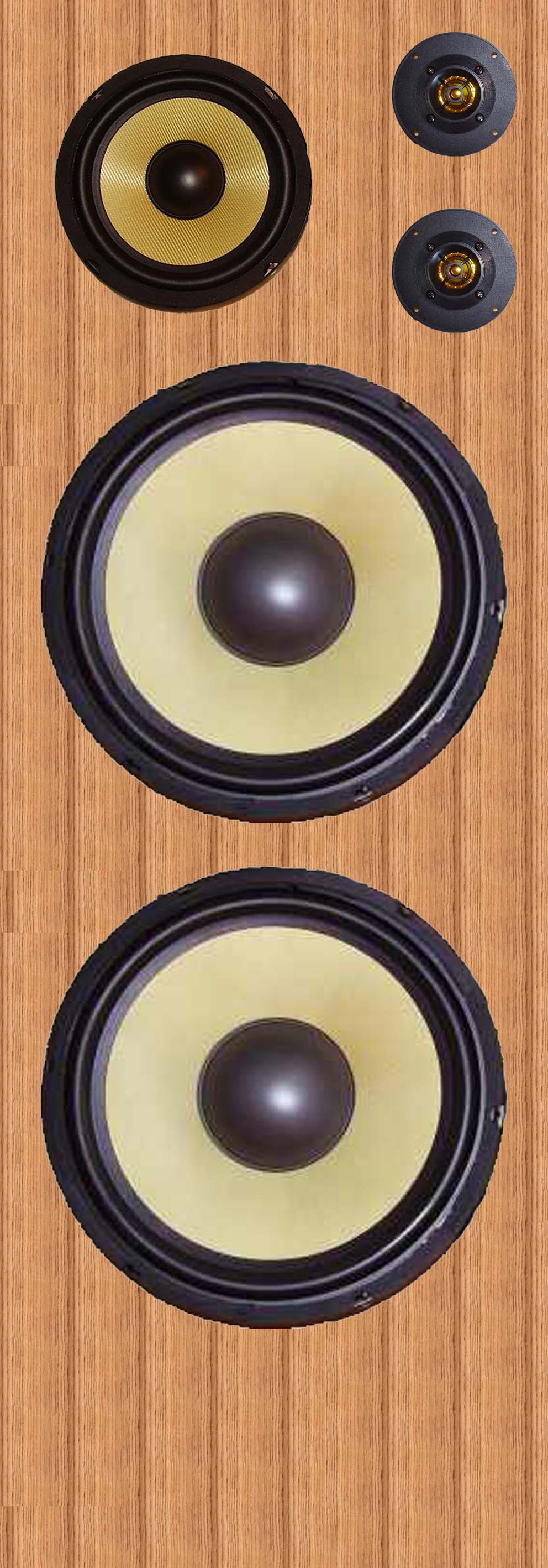

    sam nie wiem ponieważ chcę sobie srobić kolumne składającą się z 2 tweerów 1 mid ton ton i 2 woofery. myślełrm żeby do tych basów zrobić oddzielne zwrotnice ale ony będą w tej samej obudowie nie oddzielone
  • #9 4504538
    Arkadyo
    To nie jest dobry pomysł, dwie kopułki ??? A po co? I tak z mają efektywność tak wysoką, że trzeba je tłumić a dwie wcale nie graja lepiej niż jedna. Podobnie na dole lepiej jeden gdn za cene dwóch o gorszycm brzmieniu. 3 way to na początek kiepski pomysł. Lepiej 2 way na jednym dobrym midwooferze tak za 200 do 400 pln i do tego kopułka za 150 pln i masz jakość na poziomie. Dla amatora nic wiecej nie potrzeba. A tak nawciskasz byle jakich przetworników po 5 na kolumnę a efekt bedzie gorszy w tej samej cenie.

    myśle żeby te woofery podłączyć równolegle wyjdzie mnie z samych basów 4ohm ponieważ mam końcówke mocy które może pracować w 4omach

    nie mam zamiaru kupować lepszę jak już się napaliłem na ten... 1 tweer w tej kolumnie wygldał by do dupy pozdrawiam

    Z calym szacunkeim takie podejscie do sprawy jest troche smiesze. Tak czy tak bedziesz musial je mocno tlumic, a jesli nie pasi Ci wyglad, to mozesz dac maskownice.
    co wy chcecie ... koppa nie jest taka zła w poruwnaniu do ALPAHARDÓW wiele osób stosuje te głośniki w konstrukcjach DINY.. ja nie na pisałem że mi si,ę nie podoba bradzo mi się podoba z s tą maskownicą to ją bede zakładał żeby się tak bardzo nie kurzyły głośniki...[/url]
    co masz na myśli 'mocno tlumic' tak samo się będzi tłumniło jak każdą kolumne... mam sporo gąbki... a jak mi zabraknie to wyjme z mataraca albo z łóżka :).. pojemność komory w której są 2 nisko tonowe wyjdzie ok 96cm2....

    chodziło mi że Koppa jest lepsza od Alpahardów czy jakoś tam.. a jeżeli chodzi o głośniki wysoko tonowe to wiem że będzie piszczało w dodatku że radzisz dać razystory to wiem ale też dadam w szereg kondersatory o mniejszej pojemności <uF>...
