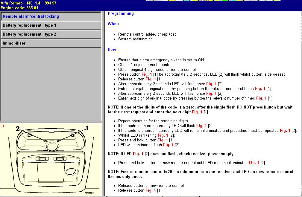

Kupiłem niedawno auto, które jak to bywa przy tanich okazjach ma kilka usterek do usunięcia. Jedną z nich jest alarm z centralnym zamkiem, które nie reagują na fabryczne piloty. Próbowałem zaprogramować piloty według instrukcji umieszczonej na jednym z postów elektrody, ale bez większych efektów. Przy programowaniu pilotów wykonałem następujące czynności:
1) Włączyłem alarm - stacyjka w bagażniku
2) Odczytałem 4 cyfrowy kod dołączony wraz z kluczykami do alarmu (np. Z1234)
3) Przytrzymałem przycisk znajdujący się przy odbiorniku do momentu migotania diody
4) Po pierwszym mignięciu wprowadziłem pierwszą cyfrę wciskając odpowiednią ilość razy przycisk na odbiorniku. Po kolejnych mignięciach diody wprowadzałem kolejne cyfry
5) Na koniec, gdy dioda świeciła światłem ciągłym przytrzymałem przycisk na odbiorniku i na pilocie do momentu migotania LED na odbiorniku
Próbowałem programować alarm na wiele sposobów i bez skutku. Nie wiem jak to ugryźć. Centralny zamek działa tylko z kluczyka. Jak odpinałem akumulator do ładowania zaświeciła się dioda na kolumnie kierownicy i zawył alarm, także wydaje się, że z modułem alarmu wszystko jest ok.
Czy może mi ktoś powiedzieć, co robię źle lub gdzie szukać przyczyny. Mam jeszcze jedno pytanie, czy potencjometr, który widać na płytce odbiornika (widać na zdjęciu) służy do regulacji czułości czujników ultradźwiękowych. Za wszelką pomoc z góry serdecznie dziękuje.
Instrukcja, z której korzystałem przy programowaniu pilotów:
