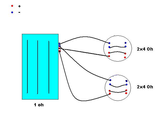

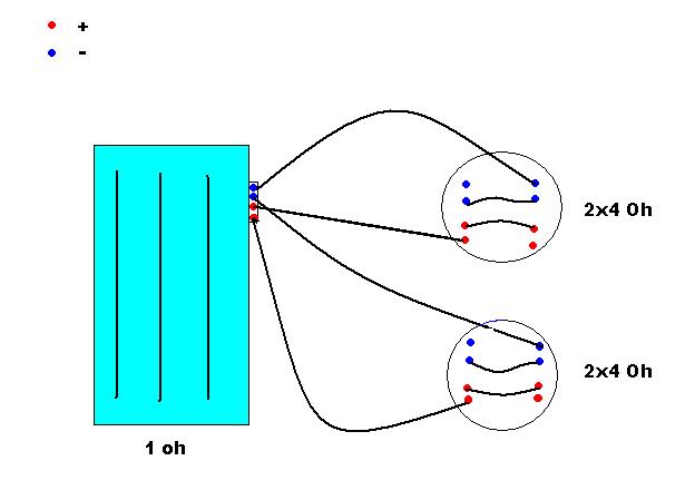

    Czy ktores z tych polaczen na 1oh jest nieprawidlowe czy oba sa OK?
    Czy oba podpiecia sa prowidlowe?

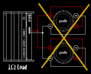

    Bo wedlug tego co znalazlem wczesniej to pierwszy schemat jest zly a tak wlasnie w angielskim salonie car audio mi spieli cewki :((
    (Fotka jest przekreslona bo wzmaczniacz ten nie byl stabilny na 1 oh a moj jest)

    Jakiej impedancji są twoje głośniki?

    Nie rozumiem przecież obydwa twoje rysunki przedstawiają identyczne podpięcia głośników????

    1.Impendencja glosnikow jest to zaznaczone na moich schematach: 2x4Oh
    2. Na pierwszym rysunku + jest poprowadzony do jednej cewki a - do drogiej. Na 2 rysunku + i - sa podpiete do tej samej cewki. Moje pytanie czy to robi roznice?

    Ale cewki masz przecież zmostkowane to co to za różnica gdzie się kablem podepniesz???

    A wiec przy takim podpieciu zestaw bedzie pracowal w 1Oh nie zaleznie czy + i - sa podpiete pod jedna czy rozne cewki?

    Oczywiście że tak pod warunkiem że cewki na głośnikach będą zmostkowane tak jak na rysunku czyli + do + a - do -

    Człowieku, masz + i - podpięty pod obe cewki jednoczesnie, nie wiem gdzie ty tutaj widzisz roznice...
