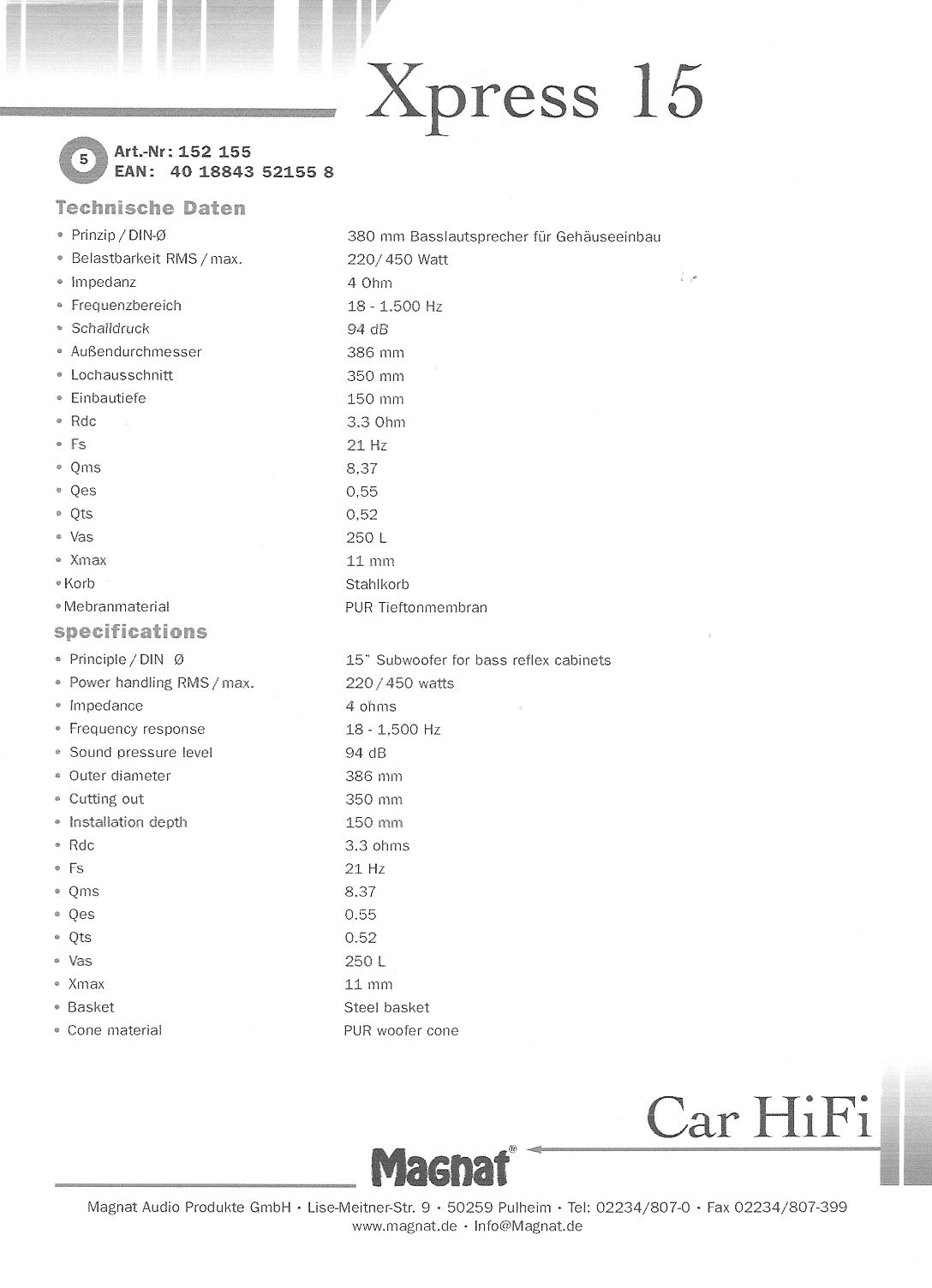

- magnat xpress 15 38cm dane załączam na zdjęciu nowy 160zł zawiesznie gumowe dość miękkie

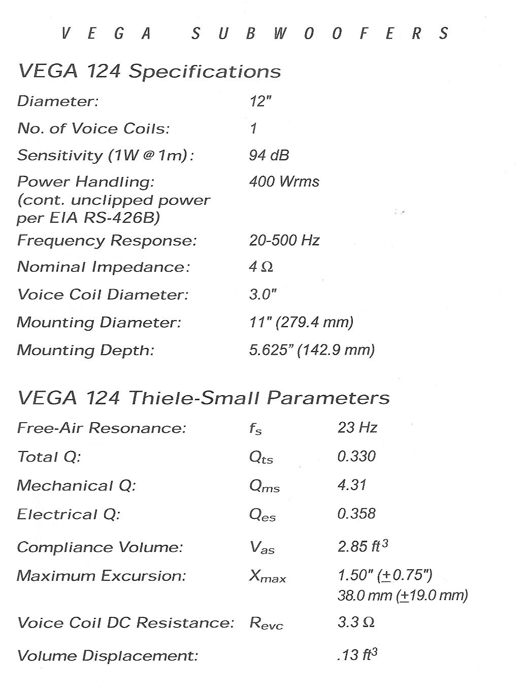

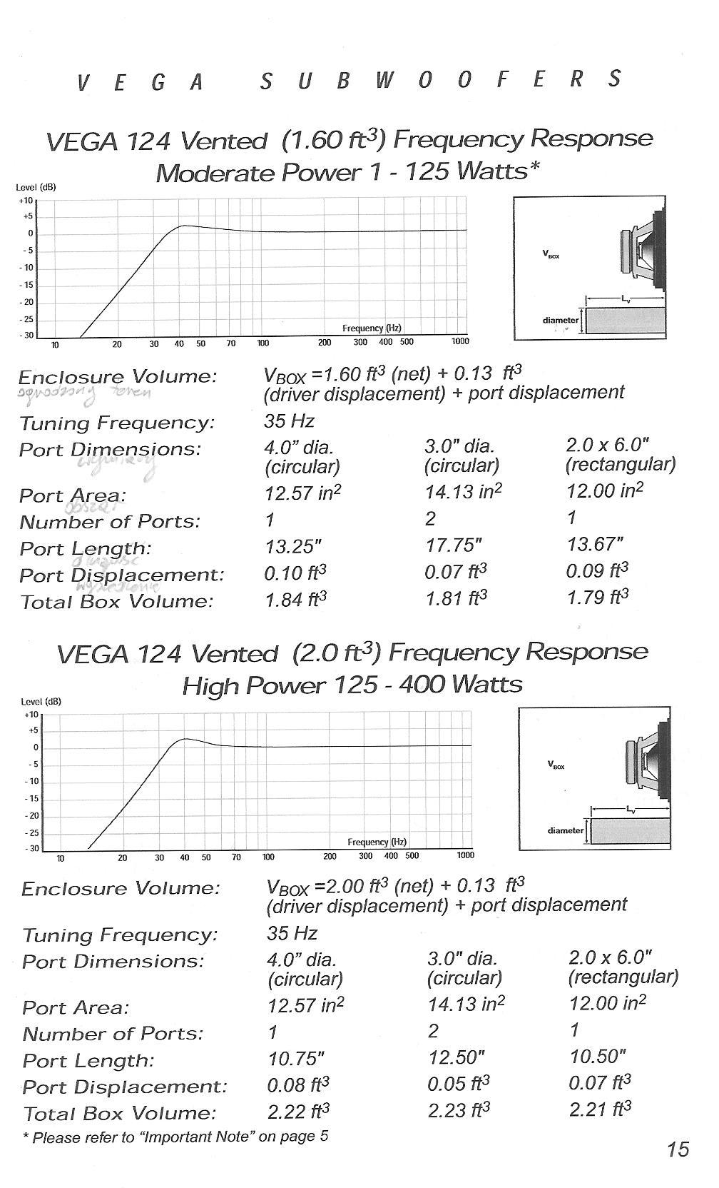

- cerwin vega model vega 124 30cm 200zł dane załączam na zdjeciu firma bardzo zacna
