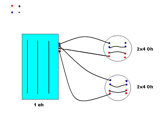

    Czy posiadajac 2 suby 2-u cewkowe 2x4Oh i monoblok z wyjsciami na glosniki ++-- chcac spiac na 1 Oh powinienem uzyc tylko jednego wyjscia podpinajac jeden sub a potem oba glosniki zmostkowac jak tu:
    Ktore podlaczenie jest prawidlowe?
    czy moge uzyc 2-ch wyjsc podlaczajac kazdy glosnik niezaleznie z tym samym skutkiem ( w tej chwili tak mam podpiete):
    Na wszystkich stronach sa podpiecia jak na rysunku nr 1.
    Czy te podpiecia daja taki sam efekt koncowy czy moje podpiecie jest bledne, jakosc dzwieku nie jest taka jakiej oczekiwalem stad moje obawy.

    wejscia ++-- sa wewnątrz monoblocka połaczone równolegle wiec pokojnie mozesz połazyc cewki w głosniku równlegle i podłaczyc oddzielnie głosniki pod wyjście we wzmacniaczu.
