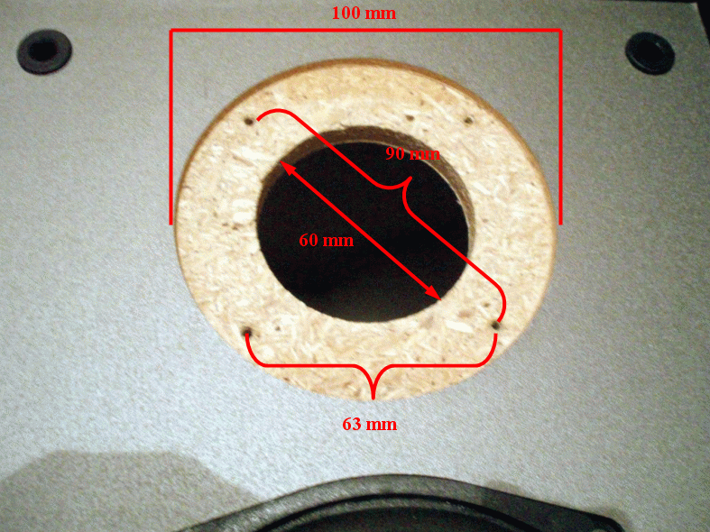

    Posiadam kolumny Eltax Century 400 (teoretycznie sinus power 170W), kupione w cenie drewna opałowego ;) , ale bez wysokotonowych głośników. Tzn. aktualnie prowizorycznie wsadziłem tam to, co miałem w domu, czyli Tonsil GDWK 9/40 i pewnie by tam został, ale jest tylko jeden. Poza tym musiałbym powiększać dziurę (duży magnes), czego wolę uniknąć. Więc szukam czegoś innego.
    Brzmienie tych GDWK 9/40 moje amatorskie ucho zadowala, więc fajnie by było, gdyby ktoś mi polecił coś w podobnej charakterystyce brzmieniowej. Zresztą nie mam właściwie porównania, więc... ;) Generalnie lubię wyrazisty, głośny sopran, ale nie jakiś ekstremalnie ostry.
    Drugie pytanie dotyczy tego, jak właściwie zmierzyć głośnik? Odległość pomiędzy otworami montażowymi? Po przekątnej czy po boku kwadratu? Od zewnętrznych krawędzi otworów, czy od ich środka, czy też od wewnętrznych krawędzi?
    U mnie ta odległość to coś ok. 9cm po przekątnej i 6,3 cm po prostej.

    Zdjęcie dziury zamieszczę jakoś potem, teraz nie mam aparatu.

    Heh, zwrotnica... Tutaj wychodzi boleśnie mój kompletny brak pojęcia ;) Spodziewałem się, że coś znajdę w środku kolumny, a znalazłem tylko takie coś, jak na jednym ze zdjęć, przy głośniku (drugim od dołu - zdjęcie całej kolumny też dołączam). Coś Wam to mówi?
    Zrobiłem też zdjęcie i dokładny opis otworu, ale patrząc na wymiary podawane przy różnych głośnikach już widzę, że trzeba będzie powiększyć.

    Chyba nie będzie wyjścia, bo głośniki są albo trochę większe, albo trochę mniejsze.
