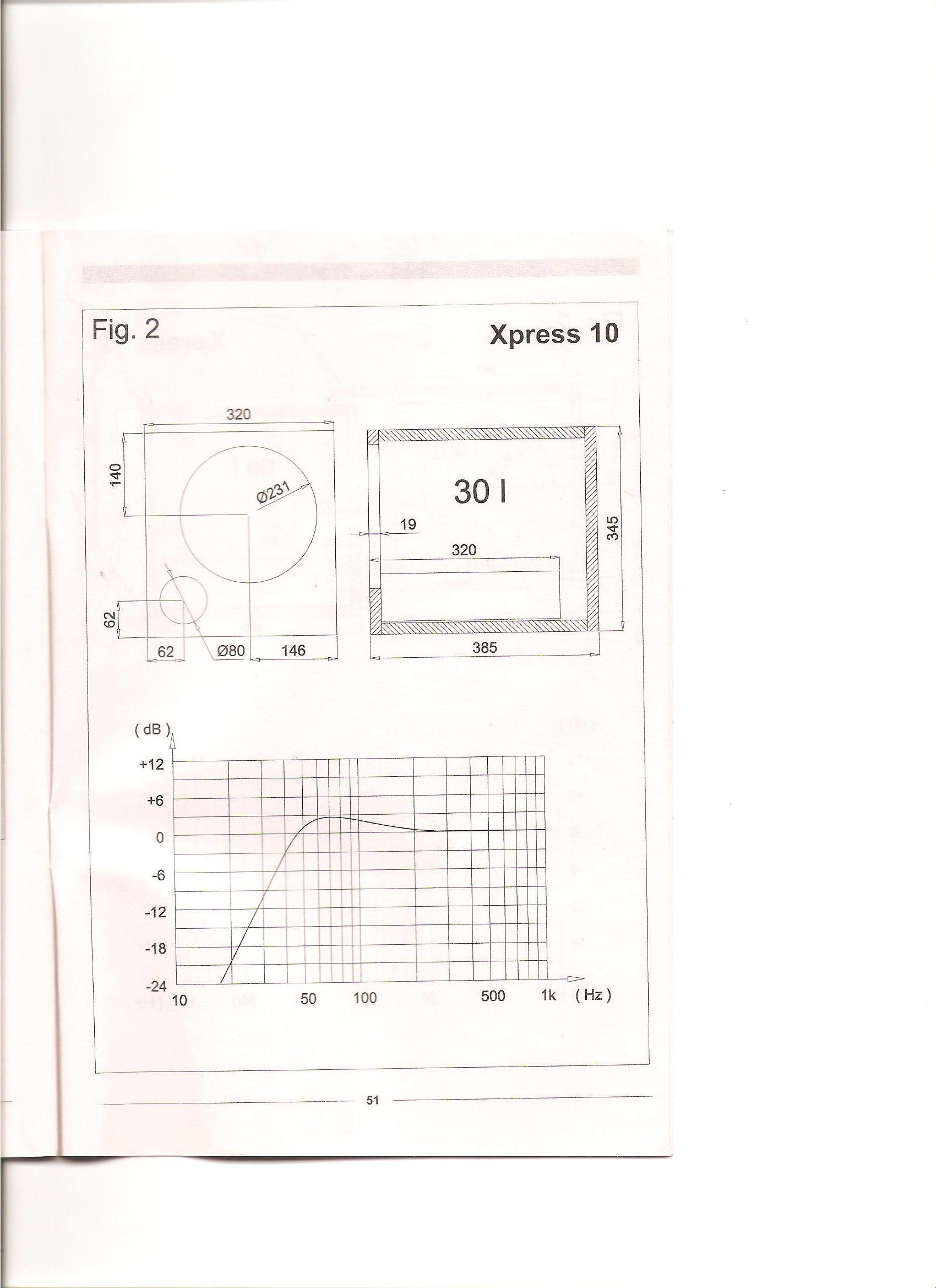

    Mam mały problem kupiłem Magnata xpressa 10.
    Wiem ze to troche głupi pomysł,ale czy nadaje sie jako Free Air?
    I zamontowac w pólke,na filmiku na internecie widziałem taki filmik?
    Zona nie chce skrzyni w bagazniku,a głosnik juz jest.
    Albo jakoś miejszej skrzynki jak 30l nie da sie wymierzyć?

    Witam,w książce od magnata masz wszystko napisane(Jeśli kupiłeś go nowego lub z pudełkiem i książką)30l to on ma w br czyli w closed będzie miał malutko

    to jest do głośnika xpress 1000 jutro ci zeskanuje tą stronę co potrzebujesz jest tam projekt na skrzynie br

    Prosze bardzo :D Magnat xpress 10 w półke Odwdzięczysz się wciskając '' pomógł''

    No tu bym się z tobą nie zgodził,mam xpress 12 w br 60l i w techno sprawuje sie wyśmienicie.Wogóle producent nie przewiduje tych głośników w closed tylko w br lub bandpass

    Dzięki za ''pomógł'' :D Ja bym ci radził słuchać tych ludzi co mają ten głośnik lub podobny model (tak ja ja) albo też słyszeli ten głośnik.
    W techno nie muli(trzeba dobrać odpowiednio bass reflex ja dałem tak jak w książce i spisuje się wyśmienicie)Twój ma 150wat mocy więc wystarczy to żeby zatrząść lekko autem mój ma 200wat rms i gdy puszaczam na full to podobno na 3 piętrze czuć(mieszkam w bloku :D,kumpel mieszka na 3 piętrze)
    Tak,Jeśli podaje takie wymiary producent to widocznie tak musi być.
    Skrzynka będzie mała i co najważniejsze tania(jeśli sam ją wykonasz)ja na moją wydałem tylko 30zł a ma 60l w tymoczywiście klej pattex silikon wkręty.

    Zamówie terminal,a BR dać BR-22??jest do otworu montażowego 78mm?

    Tak wysztko tak jak podaje producent.Ja obudowę wykonałem SAM w 3 i pół godziny według mnie chyba za szybko ale był to mój pierwszy raz :D.
    Terminal radzę uszczelnić sylikonem
    Ja niestety odpowiedniego bass reflexu nie dostałem i musiałem przedłużać rurą PCV
