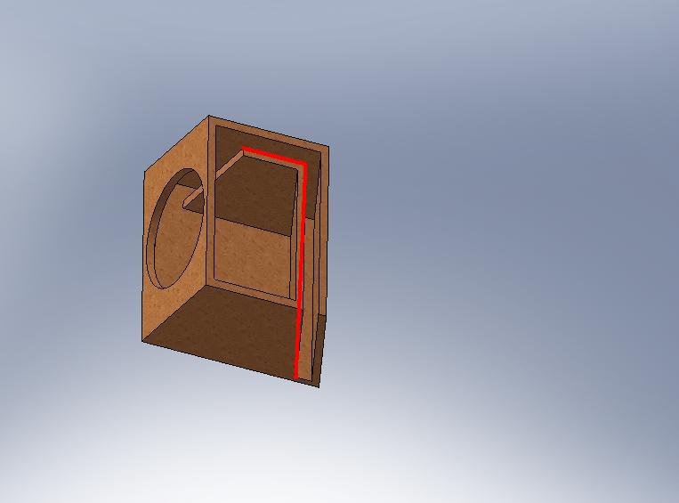

    Witam chcę zbudować skrzynkę z tylnią pochyloną ścianą z prostokątnym portem który też będzie pod kątem do tylniej ściany i teraz chciałbym żebyście mi podpowiedzieli jak mierzyć jego długość czy tak jak zaznaczyłem to na rysunku czerwoną linią?

    mi sie wydaje, że chyba powinienes zmierzyć gardziel dzies na srowdku jej wyskosci..
    bo dolna i gorna krawędz sa roznej długości.. a to bedzie wysrodkowanie.

    Dokładnie, długość portu powinieneś mierzyć po środku ściany, ale różnica nie będzie znaczna.

    To podobnie jak z "kolankami" rur BR , uśrednij długości tunelu u góry i na dole .

    Witam mam takom skrzynke z portem prostokątnym i ze ściętą tylną ścianką tylko port mam od frontu. Długość portu mam mierzony w środku a port się kończy takim samym kątem ścięcia jak tylna ścianka.
    PS: chyba wiesz o co chodzi

    Można też krawędź ścianki tunelu idącej do głośnika ściąć pod takim samym kątem jak krawędź tylna.

    Właśnie chodziło mi tak jak przedstawił to IrekKo

    Ja bym mierzył długoś portu na połowie wysokości portu.pozdrawiam
