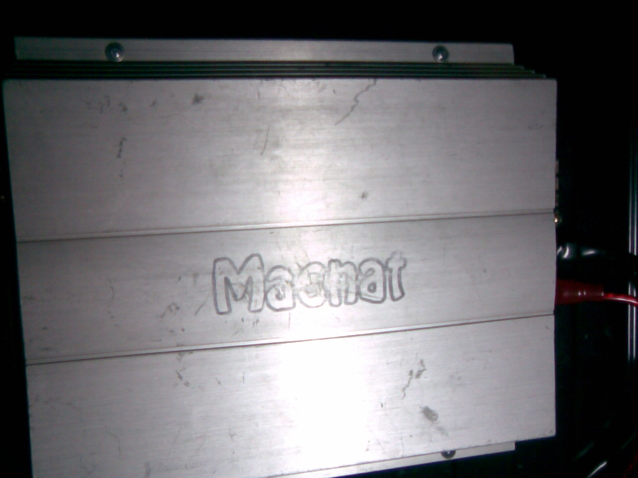

    Witam, mam uzywany wzmacniacz Magnat. Wiem o nim (niestety) tylko tyle, ze jest 4x100. Chce kupic skrzynie, bo z tego co poczytalym na tym forum, tuba (walec) to bezsensowany wydatek. Mam do wydania kole 200 pln. Chcialbym cos niewilkiego. Posiadam Forda Fieste, wiec chce, zeby oprocz skrzyni w bagarzniku moglo sie cos zmiescic. Zastanawialem sie nad Blaupunktem GTb 1200, ale z tego co poczytalem to nie najlepszy wybor. Myslalem tez o Magnat ULTRA 300, ale nie wiem czy jest sens kupowac takie bydle do tak malego wzmacniacza. W moim wypadku nie wchodzi zlozenie czegos (brak umiejetnosci, czasu), wiec prosze o jakas gotowa skrzynie. Poki co tez nie mam szans na zmiane wzmacniacza. Z gory dziekuje za pomoc.

    Ja proponuje Magnata Xpress 12,bardzo fajny i przyjemny dla ucha głośnik,a w takim samochodzie potrafi narobic zamieszania:) Podaj model wzmacniacza lub jego fotkę to na pewno bedzie wiadomo co ci doradzić.

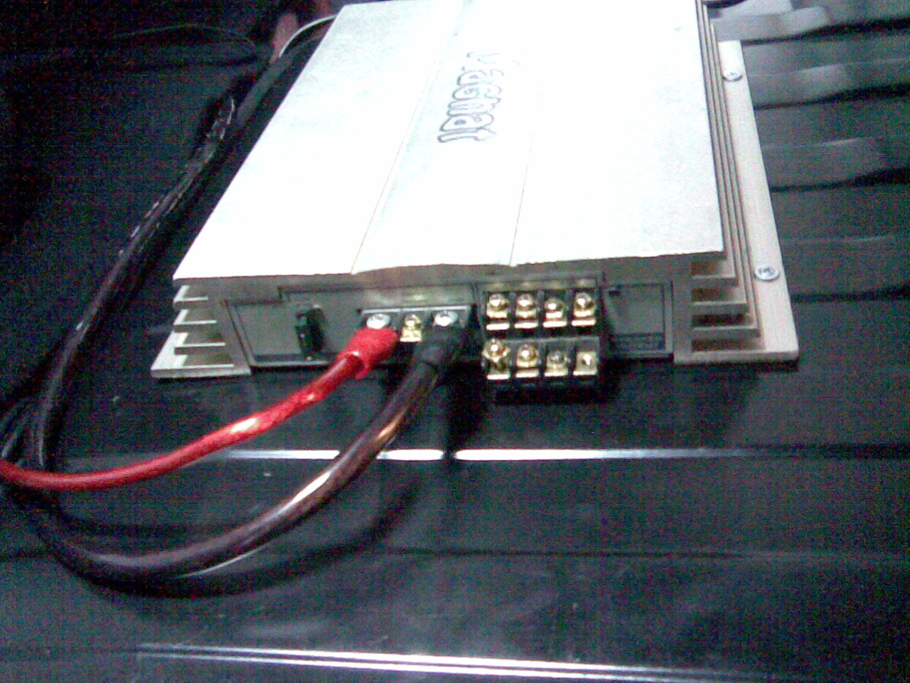

    Czemu masz różnej średnicy kable zasilające?
  • #10 4519333
    Bartłomiej Stawicki
    Widze, ze pojawily sie kolejne problemy:). Szczerze to nie wiem czemu kable sa roznej wielkosci. Czerwony to + podlaczony wprost do akumulatora, natomiast ten ciemny to - i jest podlaczony do karoserii. Jak widzicie nie jestem specjalista i nie znam sie na tym za bardzo, ale mam wrazenie, ze dzieki Wam sporo sie naucze.
    Ponawiam wiec swoje pytanie: z jakiego materialu powinna byc wykonana skrzynia, a teraz drugie pytanie: czy podlaczenie kabli do wzmacniacza jest ok?

    Polecam Ci przeczytać FAQ by Nazar znajdziesz w googlu.

    Twój wzmak to Magnat Classic 480. Do napędu Xpress'a spokojnie starczy.
    Do 12" możesz wziąć zamkniętą skrzynkę (tak to to samo co skrzynia bez BR:) ) temu głośnikowi wyjdzie to na dobre :)

    Teraz przyjrzałem sie dokładnie. Moj wzmak to na pewno nie Magnat Clasic 480. Moj posiada tylko 2 opcje. 2 albo 4 kanały. Więc jak znam życie to jakiś starszy model.
    Możecie podać jeszcze jakieś propozycje...
