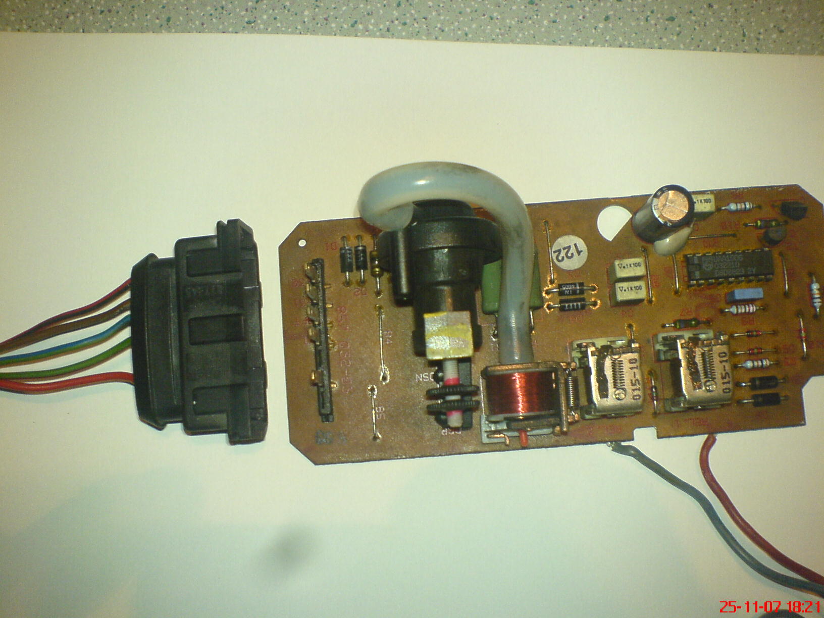

AUDI 80 kompresor centralnego zamka
piotr2509 25 Lis 2007 18:43 1824 2
  • #2 4520089
    pkhenr
    Poziom 32  
    czerw i braz powinien być plus i masa -zasilanie będzie na biegunach kondensatora idź po ścieżkach,te dwa przekaźniki to po naciśnięciu palcem powinny sterowac pompką sterowanie w zależności od rocznika
  • #3 4520126
    piotr2509
    czyli podłaczałem dobrze ale niestety nie działa bede musiał szukac usterki gdzies indziej
