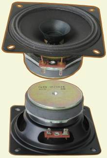

    Witam. Mam radiomagnetofon z cd i mp3 sony cfd-s20cp. Wyglada to tak:http://www.telekom.com.pl/sony/opisy_radioodtwarzacze/sony_cfd-s20cp.htm
    rozwalil mi sie jeden glosnik, oddawalem do naprawy ale nic z tego nie wyszlo chcialbym kupic dwa nowe glosniki. Dane tego glosnika to średnica: 10 cm, moc: 2,3W RMS, impedancja:3,2 Ohm. Czy moge wstawic glosniki 4 Ohm i np. 20-30W RMS bo innych na allegro nie widze??? Prosze o jakas rade.

    buksal
    Spokojnie możesz wstawić taki głośnik tylko sprawdź jaką ma średnicę w milimetrach (przyda się suwmiarka) i sprawdź ile podają średnicę na aukcji. Różnica 2-3 milimetry to nie problem a większa też od biedy może być to najwyżej podpiłujesz otworki montażowe w głośniku.

    kaczor5533
    Z montazem jakos sobie poradze jak cos nie bedzie pasowac to troche przerobie i tak bede musial bo w tym glosniku otwory montazowe sa cofniete a raczej ciezko takie znalezc
    Wymiana zepsutego glosnika tylko nie smiejcie sie z rysunku- 2min w paintie. Czy z waszych wypowiedzi wynika ze kilkunastokrotnie wieksza moc nie przeszkadza? Mam rozumiec ze po prostu zostanie ona nie wykorzystana?[/img]

    Micharlito
    Poziom 35  
    Moc nie przeszkadza nic się nie stanie jak zastosujesz głośniki o większej efektywności niż były to może to zagrać głośniej przy tej samej mocy jaką podałbyś na stare głośniki a na nowe.

    Tremolo
    Jeśli by mieć głośnik basowy tej średnicy to trzeba by dorobić dwa małe głośniczki wysokotonowe, ale w takich magnetofonach dużo lepiej grają sobie głośniki szerokopasmowe. Polecałbym Tonsile. Grają wręcz perfekcyjnie. Powiedzmy GD 10 telewizorowe.
    Po za tym ostrożnie z allegro. Patrz czy to nie są jakieś protensoniki, alphardopochodne głośniki. Miałem kiedyś za 3 złote głośnik. O membranie z ciekawego materiału - jakiś plastik jak z głośników pozytywkowych, niestety miał gigantyczną ilość wad. Strasznie brzęczał. Zero basu. Słabe zawieszenie. Nie polecam tez głośników plastikowych, polipropylenowych na zawieszeniu gumowym do takiego radiomagnetofonu. Po prostu bedą grały cicho i zniekształcać. Basu więcej też nie będzie bo obudowa półotwarta jaką jest taki magnetofon wymaga tylko na zawieszeniu twardym. No i pasma może brakować u góry. W tym Radiomagnetofonie jest CD, czyli może grać aż do 20 000Hz więc warto by tam pokombinować i mieć taki mały podręczny ciekawy zestaw.
    A teraz wykład o mocy elektrycznej.
    Nadmiarowa moc nie zostanie wykorzystana. Boomboxy mają około 2x 2 W ale glosniki mają czasami i hałas 90dB z 1W czyli na pełnych obrotach głosnik ma 93dB są dwa zatem 100dB są w zasięgu - czyli to już jest głośno. Normalnie tak głośno się nie słucha.
    Głosniki o większej mocy mają cięższe cewki, miększe zawieszenia, grają ciszej. Przy tej średnicy. Przy powiedzmy 30cm potworach zestawienie wygląda już inaczej. Ale masz 10cm
    Wpisałem w tym serwisie aukcyjnym 10cm i coś takiego mi jedynie trafiło do gustu:
    Dobry byłby GD 10/20 ale on ma takie duże cyple. (załącznik poniżej). Sam też miałem podobny problem z dopasowaniem. W każdym bądź razie powinieneś czegoś takiego szukać. Z firm Tonsil, TVM lub jakiegoś dystrybutora.
    Pytanie mam mówisz o cofnietych otworach głosnikowych? Mam coś takiego czy głośnik z przodu jest czasem kwadratowy w przekroju 10x10cm? Mam takie podobne głośniki JVC.

    kaczor5533
    Tak, jest kwadratowy a kanty sa podwojnie zagiete pod katem prostym w ten sposob ze otwory na sruby sa cofniete jak na rysunku

    kaczor5533
    Dzieki wszystkim za pomoc. Zdecydowalem sie na Tonsile GD 10/18 i nie zaluje, wydaje mi sie ze graja lepiej niz te sony a napewno niskie tony. Jak na ten rozmiar to bardzo dobry bas daja. Polecam te glosniczki .Tylko przy duzej glosnosci pierdza troche, ale tamte tez to mialy. Chyba nie da sie tego uniknac w tym boomboxie. Czy moze macie jakis pomysl? Wata w komory glosnikow?(głupie? nie wiem nie znam sie)

    Tremolo
    Nadajesz zbyt duży sygnał na wejście końcówki mocy: wzmacniacza wewnątrz i wtedy każdy głośnik pierdzi. Poczytaj o przesterowaniu. W boomboxach to dość pospolite. Można sprobować dodać opornik na drodze sygnału. Miedzy Końcówką mocy a elementami CD/Magnetofon/Radio.
    jeśli jednak coś innego rezonuje (to bardziej fachowe określenie przymiotnika pierdzenie w tym znaczeniu) coś innego niż głośniki to materiał wytłumiający sobie poradzi. Polecam piankę lub watę.
