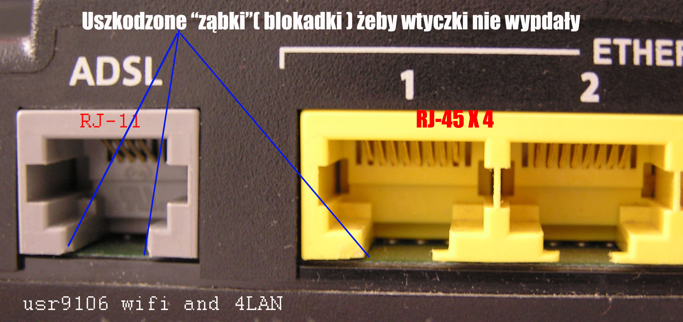

    Posiadam wspaniały router do IT lecz jest duży problem z uszkodzonymi gniazdami rj45 i rj11 ( mają wyłamane ząbki zabezpieczające wtyk przed wypadaniem niekontrolowanym)- szczegóły na zdjęciu widać. Problem dotyczy nie tylko tego egzemplarza ale całego sprzętu IT. Wiem że mogę wylutować i wstawić nowe ale trudno jest kupić zamienniki gniazd RJ do dedykowanego sprzętu np 4 * LAN porty lub gabarytowo odpowiednie. Tu powstaje pytanie jak wy sobie z tym radzicie oczywiście poza wklejeniem wtyczek na stałe :D.

    Gniazda RJ 45*3 i powyżej rzeczywiście trudno dostać. Można sie pobawić i kupić gniazda natynkowe lub wkłady do tzw legrandów wlutować pojedyńczo lub pary. Można też poszukać hurtowni lub serwisu gdzie posiadają sprzęt uszkodzony elektronicznie a reszta jest dobra np router.

    Weź lutownicę transformatorową, wykręć grot i wkręć grot zrobiony z kawałka spinacza biurowego. Koniec zrób dosyć wąski i rozklep go (spłaszcz) młotkiem Powstanie mała jakby łopatka). Takim grotem delikatnie i z czuciem nadtapiaj tworzywo z okolic wyłamanego ząbka, tak by powstał nowy. Nie musi być piękny i prostokątny. Ważne by się zrobił mały nadlew wystarczający do przytrzymania wtyku. Wiele razy tak naprawiałem gniazdka i trzymają nawet lepiej od nowych. Poćwicz nadtapianie na jakimś kawałku podobnego tworzywa, aż ćwiczenie uczyni z Ciebie mistrza. Pozdr.

    Dziękuję za pomysły, postaram się tak zrobić. Próba doklejania skończła się trwałym zaklejeniem jednego z gniazd (super glue to był zły pomysł).

    Super glue to może i dobry pomysł, ale w żadnym wypadku bezpośrednio z tubki - wbrew ładnym reklamom, wcale nie będzie się dozował "kropelka po kropelce" tylko kapilarnie zaciąga się z tubki wszędzie gdzie się da.
    Najbezpieczniej jest wziąć odrobine na śrubokręt i nim nakładać, wtedy jest szansa że nic się nie zaleje.
