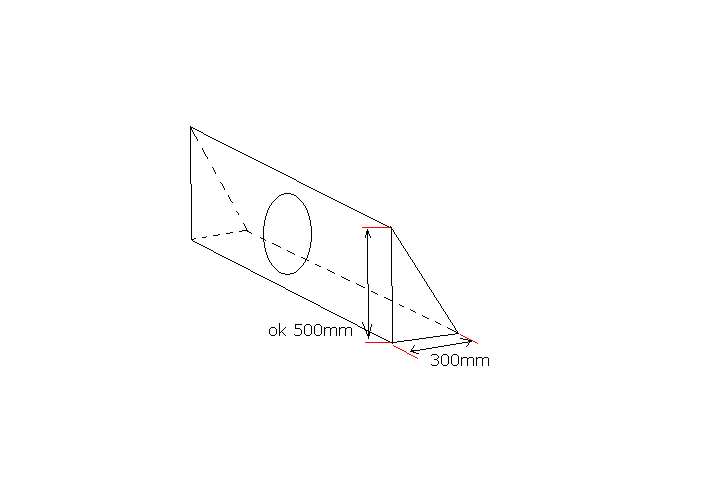

    Być może moje pytanie jest absurdalne, ale chcę zbudować skrzynie, która zajmie jak najmniej powierzchni bagażnika. Chcę ją tak jak na rysunku. głośnik muszę wtedy umieścić magnesem za zewnątrz.
    Zastanawiam się czy przestrzeń od membrany i tylknej ścianki nie będzie zbyt mała??
    Czy przy takim mocowaniu głośnika należy go podpiąć odwrotnie pod wzmiacniacz??
    nietypowy kształt skrzyni
    pozdrawiam
  • #2 4529989
    BlueSystem
    Kształt nie ma specjalnie znaczenia, wązne żeby litraż był odpowiedni, i ścianka za głośnikiem pochylona.
  • #3 4530010
    crazy_88
    Dokładnie tak jak pisze poprzednik jaki masz głośnik?
  • #4 4530117
    mariuszporęba
    Poziom 19  
    max 12.
    juz kiedyś prosiłem o pomoc przy projektowaniu, teraz mam inna koncepcje na zabudowe i stąd moje pytanie.
    litraż nieco zwiększe bo przy 47l nisko nie schodził. Ostatnio ktoś zaproponował 50l @ 35Hz i tak zrobię. SPL niższy o niecały dB ale niższe zejście:)
    pozdrawiam
  • #5 4530531
    mukade
    A ile masz odległości od tej ścianki? Jak przekręcasz głośnik fizycznie o 180stopni względem obudowy to sygnał tez musisz przesunąć. Czyli zamień plus z minusem.
  • #6 4531167
    mariuszporęba
    Poziom 19  
    odległość nie będzie zbyt wielka wystarczy spojrzeć na (ten badziewny) rysunek:D głośnik ma 300mm i chcę go umieścić w niarę symetrycznie.
    pozdrawiam
  • #7 4531359
    mukade
    Nie powinno to stwarzać problemu dla pracy głosnika.
