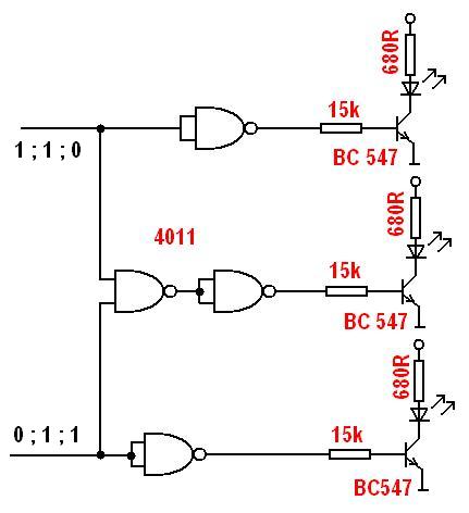

    Zastosuj prosty dekoder do komparatora okienkowego.

    Jak zwykle rysuję skomplikowane schematy :D :D .
    Wizja w załączniku. :sm9:

    Mariusz Ch. Dzięki za pomoc tylko zastanawiam się czy nie można było by zamiast tych czterech generatorków użyć jednego np NE555 i licznika liczącego do 3 np 4017

    Możesz zastosować licznik , tylko pamiętaj o sekwencji próbkowania i przepisania pamięci.
    Idea zastosowania bloku generatorów miała na celu zróżnicowanie czasu próbkowania i komparacji np. próbkowanie po 20 sekund co 2 - 3 minuty. Wszelkie regulacje i pomiary temperatury są obarczone dużą inercją, zależną od właściwości obiektu, i zbyt częste próbki nie odzwierciedlą trendu. Założenie długich czasów wymusiło zastosowanie wzmacniaczy OP 07.
