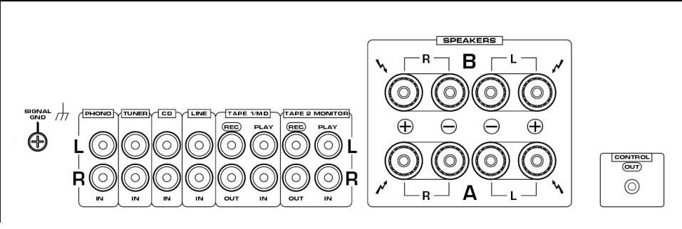

    czy do wzmacniacza Stereo Pioneer A-209R da się podłączyć subwoofer aktywny ?

    Jasne że się da
    Zobacz czy masz w subwooferze wejście wysokopoziomowe, wtedy podłączasz sygnał z wyjścia od wzmacniacz i gra
    Jeśli tylko niskopoziomowe trzeba będzie wykonać prosty dzielnik napięcia składający się z kilku oporników

    Ten wzmacniacz nie ma wydzielonego wyjścia na sub, jak koledzy wyżej pisali musisz wejść w posiadanie subwoofera z wysokosygnałowymi wejściami, ewentualnie zakupić - nawet samochodowy- reduktor i wtedy rca do suba.

    Oczywiście że można na dzielnikach rezystorowych, ale poradziłem reduktor... Dlaczego?
    Otóż temat ten czyta nie tylko autor, temat ma służyć wszystkim tym, którzy mają podobny problem. I teraz wyobrażmy sobie przyłączenie układu z artykułu podanego post wyżej, do wzmacniacza który ma wyjścia w mostku... Nieświadomy użytkownik podłaczy i - w najlepszym przypadku - zadziała "protect", w najgorszym dym z końcówek. A moja propozycja posiada separację kanałów. Więc?

    Subik ma:
    "Dwa połączenia wejściowe: liniowe i głośnikowe."
    Więc podłączysz bez problemu. Przy czym pytanko:

    Nie sądzę aby do takiego zestawu będziesz potrzebował dodatkowego suba. Jeśli zaś uprzesz się na ten wzmak Pioneera (swoją drogą beznadziejny wybór) zrób tak:
    Z tyłu wzmacniacza masz wyjsćia na kolumny głośnikowe. Te wyjścia podłączasz do subka yamahy.

    subwoofer Yamaha pisze że ma impedence 5 omów a w instrukcji wzmacniacza english pisz e tak when speaker are connected to both A and B terminals, they should have a rated impedance in the range of 8 - 32 omów
    JA TO ZROZUMIAłEM TAK : żE JEżELI PODEPNE DWA GłOśNIKI DO SPEAKERS A a DO SPEAKERS B PODłąCZE SUBWOOFER yAMAHA KTóRY MA 5 OMóW TO ON NIE BęDZIE CHODZIł A WY JAK UWAżACIE ?????????????

    O rany nawet jak podepniesz pod speakers A to i tak nic się nie stanie
    Przecież to jest subwoofer aktywny, nie pasywny
