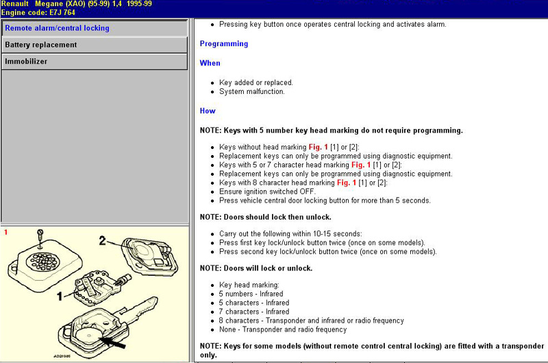

    Witam jak w temacie jak wpisać kod do pilota od alarmu w aucie Reno megane rok prod 1996 (kod jest zapisany pod bateria ale nie wiadomo jak wpisać go)

  • #4 4533832
    detonator28
    a czy mógłby mi ktos to przetlumaczyć oco chodzi w tym czymś
  • #5 4534001
    grzech12
    Jeżeli mówisz o numerach na tym pasku który jest wskazany na rysunku to nie jest ten kod.Kod blokady wtrysku jest czterocyfrowy.
  • #6 4534065
    detonator28
    dokladnie chodzi o to ze po wyniamie bateri pilot utracil kod i nie działa
  • #7 4534109
    grzech12
    Jeżeli nie masz drugiego działającego pilota to żeby teraz zaprogramować tego pilota musisz zdobyć czterocyfrowy kod pin którym odblokujesz immo i dopiero wtedy możesz zsynchronizować piloty.Procedury wklepywania kodu i synchronizacji pilotów w renówkach były już nie raz opisywane na forum nawet po polsku tylko wystarczy poszukać.Pin za opłatą zdobędziesz w serwisie reno lub od kogoś życzliwego.

  • #10 4538579
    grzech12
    Po pierwsze kodu nie wpisuje sie w pilota a jezeli masz pin to zrób tak:
    -włączyć stacyjkę, dioda w przełączniku centralnego zamka powinna
    szybko mrugać
    -przycisnąć przycisk centralnego zamka i trzymać aż mrugnie tyle
    razy ile wynosi pierwsza cyfra
    -puścić przycisk
    -postępować tak samo dla następnych cyfr
    -po wprowadzeniu ostatniej dioda powinna zapalić się na dłużej i
    zgasnąć.
    -wyłaczyć stacyjkę
    -nacisnąć na przycisk centralnego zamka, zamki powinny zamknąć się i
    otworzyć, dekoder jest przygotowany do wprowadzenia kodu pilotow.
    -nacisnąć dwa razy pierwszym pilotem, zamki powinny się otworzyć i
    zamknąć
    -nacisnąć dwa razy drugim pilotem zamki powinny otworzyć się i
    zamknąć.
    Jeżeli synchronizacja nie powiedzie się z którymś z pilotów tzn. że
    jest on zły. Kod możesz próbować wprowadzać 3 razy, potem dekoder się
    zablokuje na 15-20 minut.
