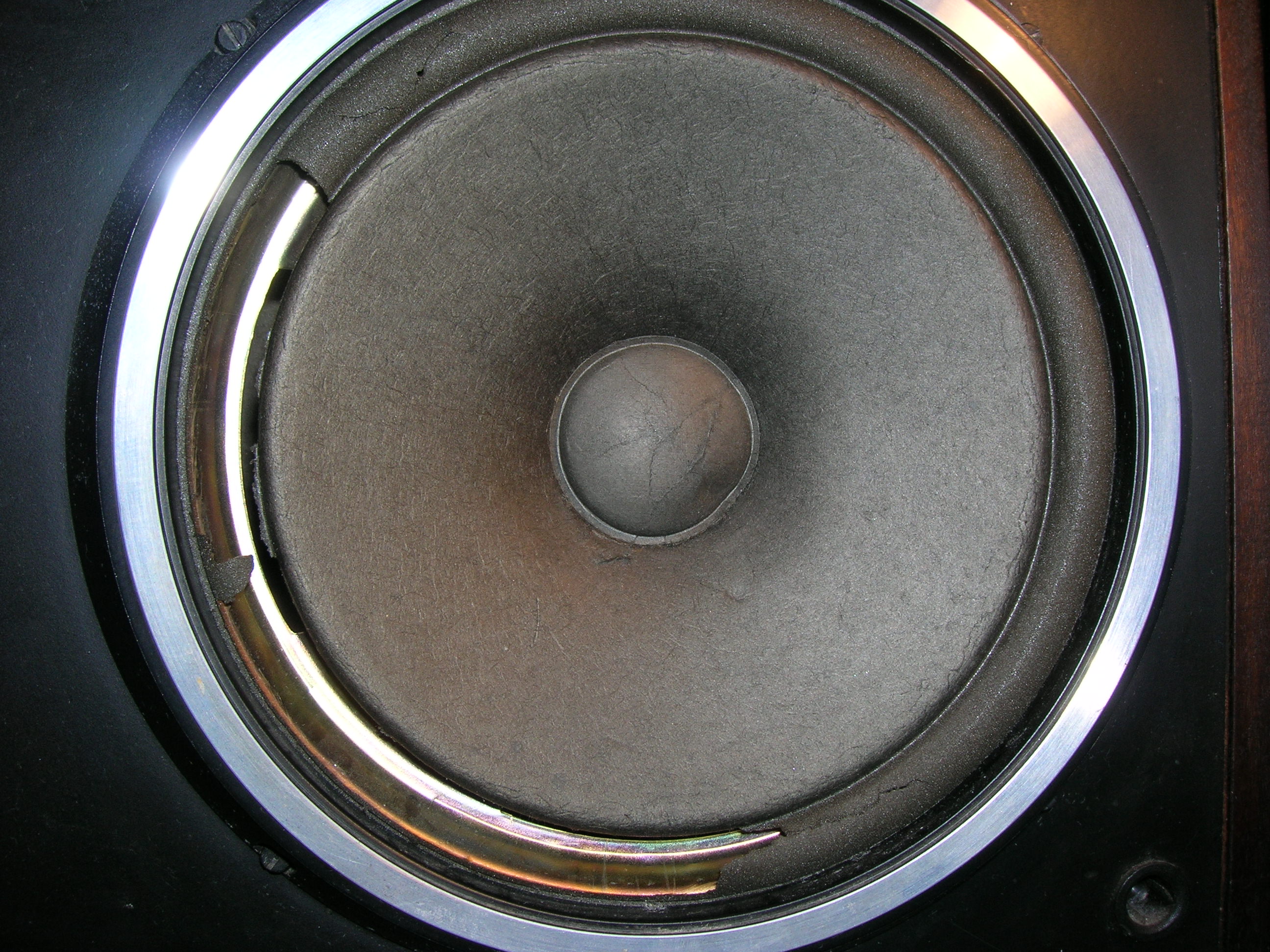

    Witam.Chcialbym odpalic swoj sprzet i podlaczyc do pc jako zestaw 2.0 .Potrzebuje pomocy-informacji jakie kupic glosniczki (Tonsil 20/30 8Ω 20.5cm ?) czy moze jakos je naprawic.Generalnie to wszystko chyba dziala bo gra i bucy ,tylko radio nie odbiera (brak anteny czy jak?) Moze ktos ocenic ten mój juz nie pierwszej młodości zestaw audio-jakby to gralo w porownaniu z jakimis creativami czy logitechami? Prosze mi pomóc bo nie jestem ekspertem w tych sprawach :|

    Cześć wpisz na allegro model kolumn lub poszczególnych głośników a znajdziesz zamienne głośniki TONSIL lub STX jak i też części zamienne membrany, cewki.

    Powinien mieć tyle samo Ω Może być GDN 20 40 ma większą moc choćlepiej by był orginalny do tej kolumny. Jeśli czujesz sie na siłach możesz wymienić membrany ale ja bym kupił nowe głośniki.
    Podaj jaki to model kolumny.

    Z tego co widzę to jest ZG40C115, czyli nic innego jak ZG30C115 z sekcją średniotonową.
    Stanowczo odradzam wszystkich wynalazków "lepszy niż Tonsil" za 20zł, przecież to tragedia.
    Na Twoim miejscu skontaktował bym się z serwisem ProTonsil lub z firmą Umifon w celu zregenerowania (wymiany membrany) przetworników. Tam stosują orginalne podzespoły (membrana musi mieć taką samą wagę jak stara i takie samo zawieszenie, inaczej zmienisz charakterystykę przetwornika).
    Spokojnie możesz też zastosować nowy GDN 20/40 Tonsila. Taki:
    http://www.skleptonsil.pl/go/_info/?id=735
    Cały zestaw pochodzi z ok. 1980 roku. Piękny vintage, myślę że zestawy Creative czy Logitecha na starciu w muzyce nie mają z nim najmniejszych szans.

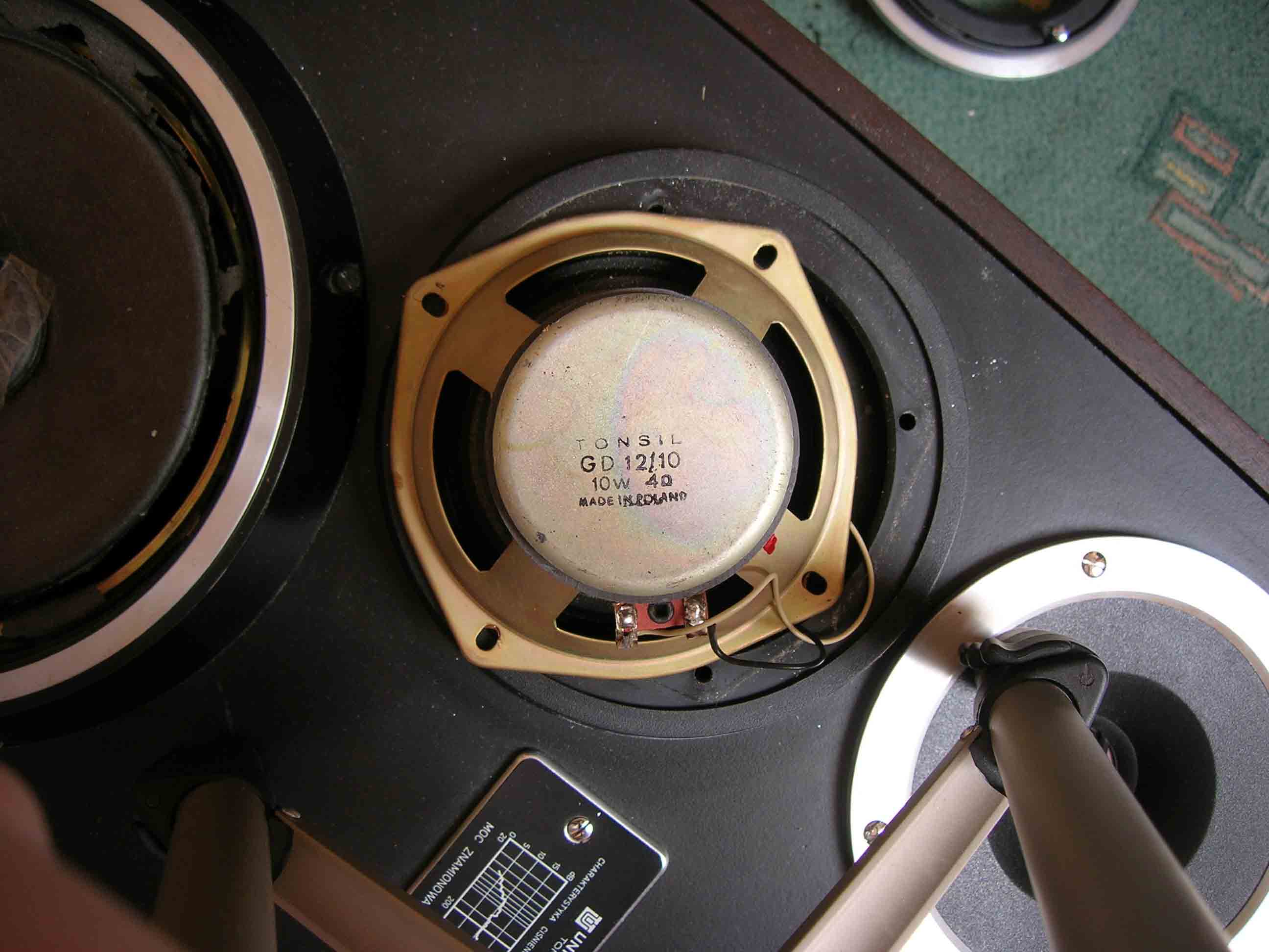

    Te srodki?:
    Wymiana,naprawa głosniczków.Jakie?
    mysle ze to oryginiałki?to nie dziwne ze maja 4Ω a nie 8?

    To moze dorzuce jeszcze lepsze fotki i ktos spojrzy na to fachowym okiem i oceni je czy to tylko to zawieszenie(zgiecia moga zostac na membranie?)

    ktos mi doradzi co lepsze bo kupno nowych jak mi podal Gordon Commodore to 49 zl szt. + oplata ,zawieszenie 12 x 2 + oplaty to kolo 40zl (bo zamawialbym po sztuce,boje sie ze moze cos nie spasowac),we wrocławiu mi raczej nikt tego nie zrobi i czesci raczej tez nie znajde a wysylanie ich do naprawy raczej odpada.Przy samodzielnej naprawie troche sie boje bo nie wiem jak to zrobic (przykleic,jak i czym dokad zdrapac te stare?). Kupowac czy naprawiac?-jak i czym (to stare zawieszenie to sie kruszy przy dotknieciu palcami mam nadzieje ze nowe takie nie beda jakby co).Myslicie ze dam rade samemu bo w sumie to wolalbym je jednak naprawic?

    Lepiej sam nie naprawiaj. Ten głośnik ma dość krótki karkas (przynajmniej ten który ja próbowałem zregenerować) i trzeba cudować z przedłużaniem go, a to raczej łatwe nie jest. Ja tym zepsułem sobie przetworniki i teraz mam GDN 20/40. Szkoda by było zepsuć te głośniki.
    Ja bym wymienił całe membrany, bo widać że miejscami pękają. Kup je w Umifonie.
    Z tego co napisałeś to Twoja pierwsza regeneracja.
    Musisz sobie zadać pytanie czy warto ryzykować zniszczenie głośnika niższym kosztem, czy też bardziej opłaca się wysłanie przetworników na naprawę, albo zakup nowych. Kolejna sprawa to to, że Ty nie dysponujesz specjalnymi klejami do głośników i innymi cudami.

    Zakup nowych zawsze wyjdzie drożej niż regeneracja w serwisie. Jak wspominałem wysyłka do protosnila będzie najlepszym wyborem

    Po co wysyłać skoro można samemu naprawić?
    Specjalne kleje powiadasz? Jak butapren jest specjalnym klejem, to mało wiedzy posiadasz, i innych cudów nie potrzeba jak butapren i ręce
    A wymiana zawieszenia należy do łatwych czynności

    Tak się składa, że posiadam oryginalną membrane do tych gdn.
    Naprawa znacznie taniej wyjdzie niż kupno nowych. Nie polecam kupna zamienników jakie można dostać na allegro za np.24zł Głośniki stracą parametry i już nie nazwał bym ich pózniej tonsilami.
