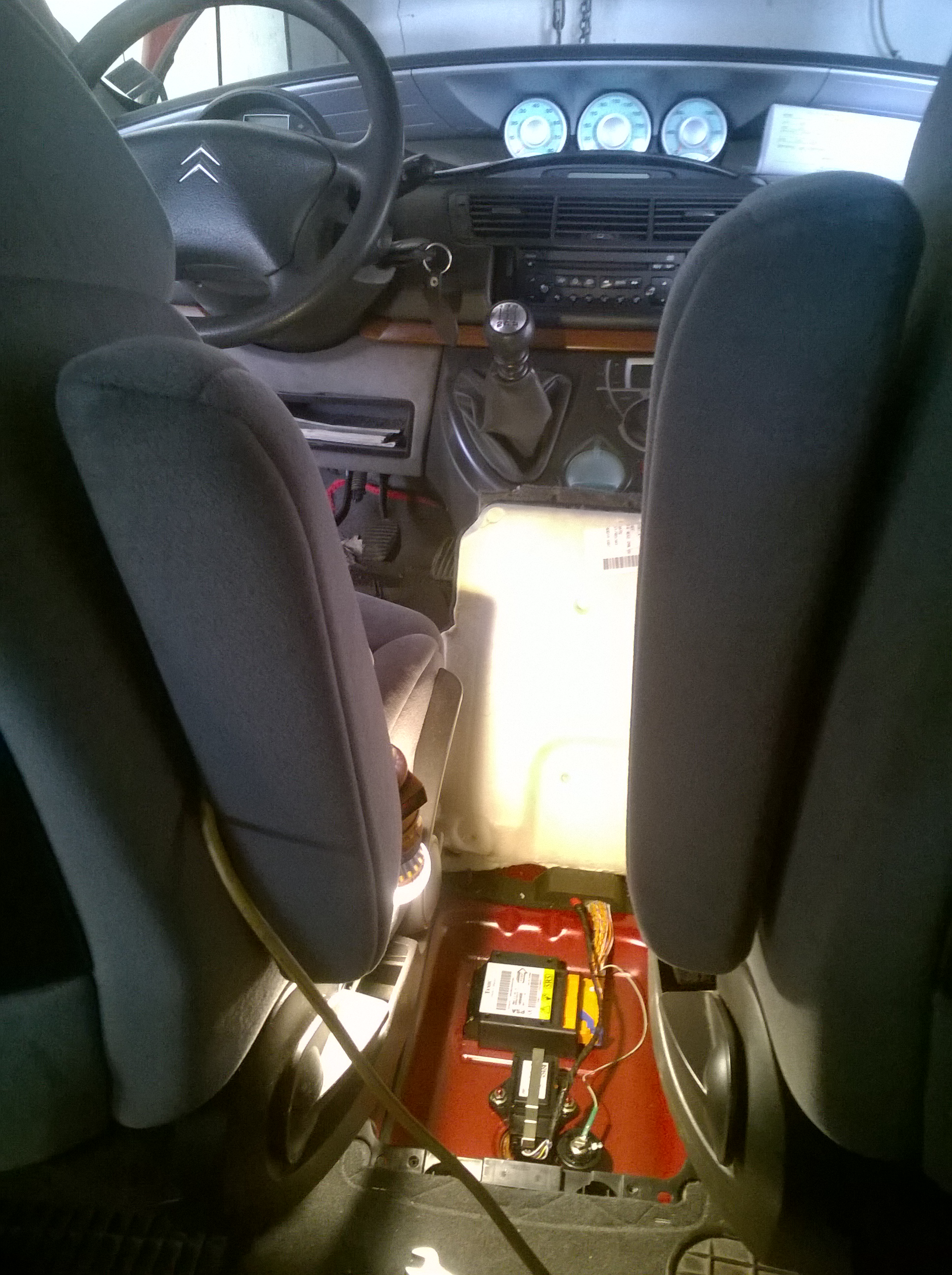

    Witam kolegów
    samochód jak w temacie , czy może mi ktoś podpowiedzieć gdzie jest montowany sensor air-bag w tym aucie? , jest do wymiany i nie wiem gdzie się znajduje , nie chcę rozbierać za dużo , może ktoś miał do czynienie z tym autem,

    MichaelR
    po środku deski rozdzielczej, jest przykręcony do podłogi.

    MichaelR
    nie aż tak głęboko, w C5 jest przed lewarkiem zmiany biegów przy desce rozdielczej - około 35-40cm od przegrody silnika.

    stojan84
    sensor air- w ulysse jest miedzy fotelami kierowcy i pasażera pod wykladziną wystarczy odkręcić dwie śrubki i go znajdziesz.
