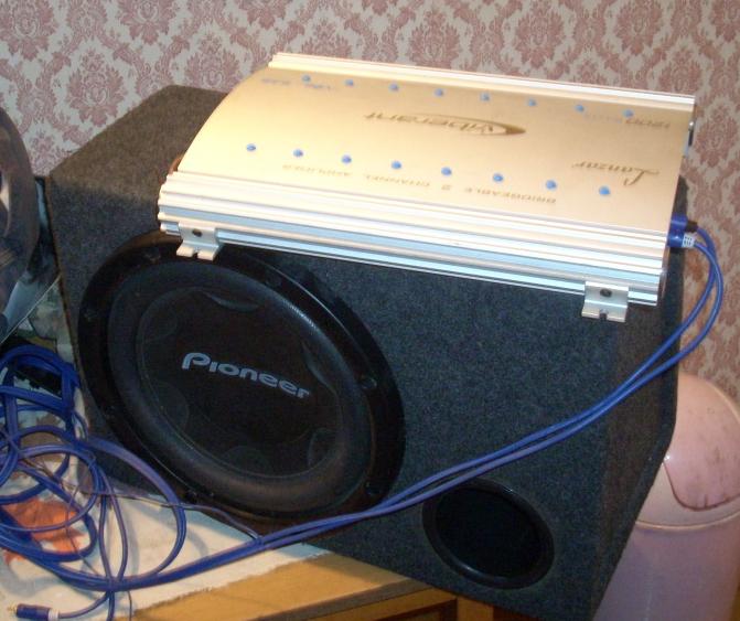

    Jakie wymiary pudło musi mieć do tego typu głośnika aby najlepiej działał? I jak ma być wygłuszone?

    Cześć 96L 27Hz 10,20cm średnica wylotu 26cm długość pianka poliuretanowa 2cm.
  • #3 4538878
    mukade
    Ile? 96litrów? Nie no jak dla mnie to prędzej około 40litrów i strojenie na 39Hz.
  • #4 4539216
    żul
    Z kumplem wkładaliśmy taki do 40L marny efekt. Przynajmniej 60L
  • #5 4539576
    mukade
    A na ile stroiliście?
  • #6 4539680
    żul
    Skrzynia miała 62L po zamontowaniu rury trochę sie zmniejszyła. Strojenie na 28Hz rura 10cm średnicy i długa na 42,5cm. On skrócił ją do 15cm to dało 42Hz.
  • #7 4539717
    mukade
    Ale na ile była strojona jak włożyliście do 40litrowej skrzyni. Bo jeśli na ok. 28 Hz to się nie dziwię, że źle grało.
  • #8 4540175
    żul
    On kupił głośnik ze skrzynią 40L i krótki wylot nie wiem jaki strojenie miała. Grało to tak słabo ze myśleliśmy że jedna cewka jest spalona. On był zachwycony bo pisało pioneer. Przełożyliśmy głośnik do skrzyni od stx 60L 36cm długa rura i 11cm średnicy. Dużo lepiej grał. Choć stx lepiej sie zachowywał możliwe ze ten głośnik z którym miałem do czynienia jest naprawdę uszkodzony. Był strasznie porysowany a lanzar który go wcześniej napędzał miał spalony jeden kanał, musiał wiele przejść ten głośnik jak był podłączony 2x300w rms.

    Zastosuj sie najlepiej do wskazań mukade, zna sie na rzeczy.
    Daj skrzynkę 40-45l max 50. zestrioć to na ok 35 jam słuchasz "wolnej muzyki" typu rap czy hh. Jeśli preferujesz szybsze klimaty to strojenie w okolicach 40Hz.
    Żulu drogi nie chce wiedzieć ci by sie działo z tym głośnikiem w 100l skrzyni i wzmaku 400-500W :P
    Weż pod uwagę obciążalność mocowa względem skrzyni, która drastycznie spada wraz z litrażem.
    Skoro piszesz, że dobrze gra w 65l skrzyni to musisz dodać, że jest to straszny zamulacz.
  • #10 4541696
    bbartasswlkp
    Jak kolega słucha hh to skrzynia 55L @ 35Hz jak techno to 45-50L @ 39Hz dla 1szt. bas refleks najlepiej szczelinowy pozdrawiam
