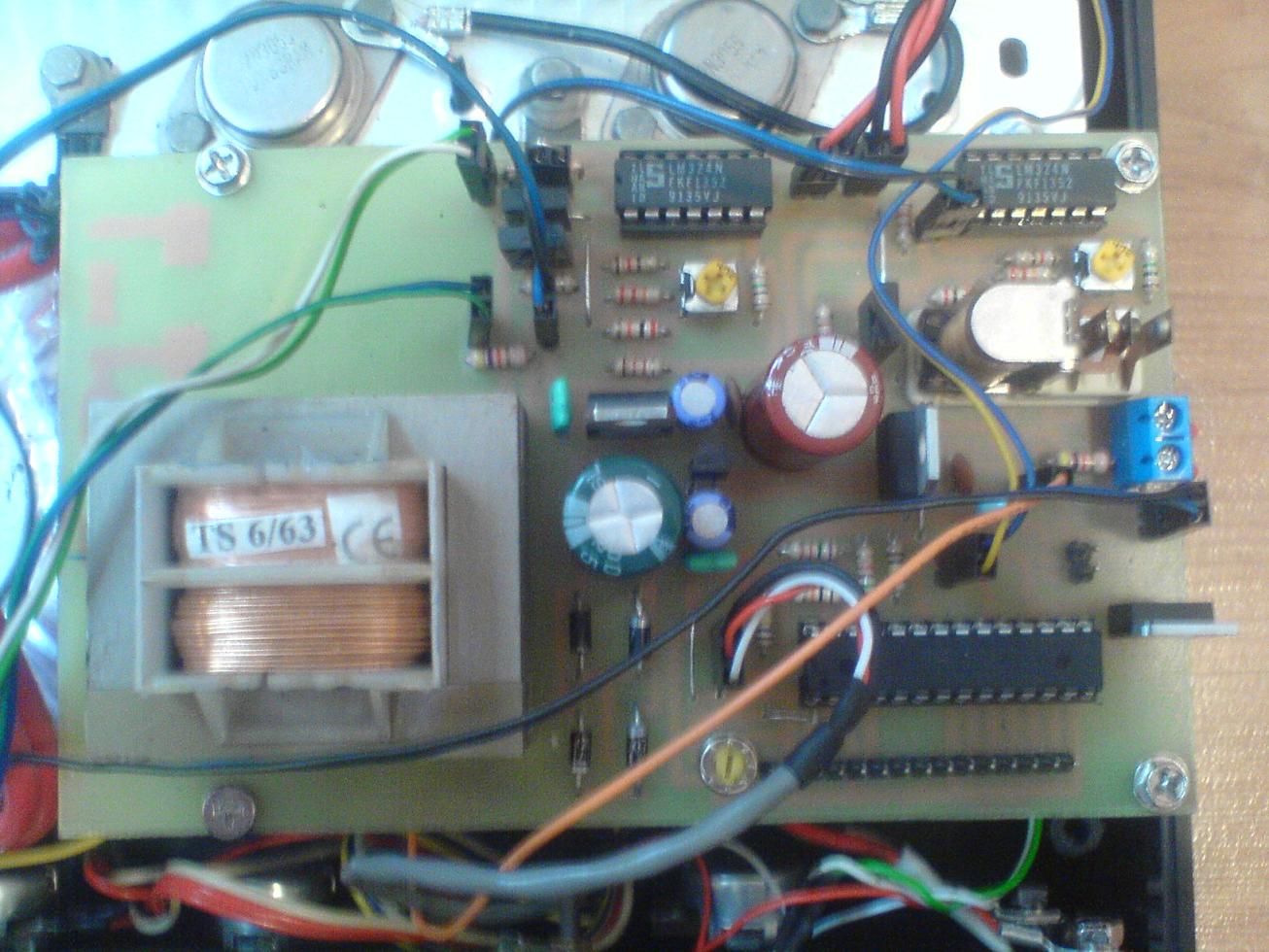

    Witam. Ze względu na pojawiające się konstrukcje zasilaczy labolatoryjnych to dodam własną konstrukcje tego urządzenia.
    Parametry :
    wyjście 0-33V, 0-3,5A Przy obciążeniu 3,5 A napięcie lekko przysiada z 33 V do 31.
    Główny układ zasilacza jest to projekt Elektronics Lab. Zasiliłem go z toroida 27V 5A. O dziwo układ działa sprawnie przy tak wysokim napięciu zasilania. Poza tym zaprojektowałem 2 układy zabezpieczające przez przegrzaniem tranzystorów mocy (3x2N3035).1 układ załącza wentylatory przy 60 st C a 2 układ odłącza wyjście po przekroczeniu temperatury 90 st C. Ponieważ układ jest zasilany dużym stałym napięciem byłem zmuszony zastosować duży radiator z wentylatorami.
    Dodałem również układ woltomierza amperomierza omomierza i oddanej mocy na atmedze. Projekt miernika nie jest moim dziełem i pochodzi ze strony internetowej.
    Kosztorys
    Toroid okolo 50 zł
    wyświetlacz LCD 2x24 (posiadałem taki ze złomu) koszt około 60 zł(w sklepie) ma dobre parametry, czytelny nawet pod dużym kątem
    radiator też ze (złomu) koszt około 20 zł
    reszta części około 50 zł
    Moje koszta wyniosły około 100-120 zł

    płytka z zabezpieczeniami i atmegą

    Ocena: 48
    Czego użyłeś zamiast Q2?

    <Ficu> na miejsce Q2 wsadziłem BD139.
    <AMON86>Jeżeli chodzi o wzory płytek zabezpieczeń to moge je udostepnić w formie eagle. Niestety nie ma na tych schematach wartości elementów a ponadto jest w nich błąd (schemat robiłem pod elementy ktore posiadałem w domu). Teraz zrobiłym inną mozaike ścieżek.
    Te zabezpieczenia sa to zwykłe "termostaty" zrobione na bd 135 lekko zmodyfikowane.

    Fajna konstrukcja! Sam mam smaki na zrobienie czegoś podobnego i tak doszedłem do wniosku że jednak przy tak wysokim napięciu zasilania tj. 27V AC, jeśli w większości będziemy go używać do napięć z zakresu 3...8V DC to będziemy mieć niezły grzejnik w warsztacie. Myślę nad konstrukcją, która byłaby zasilana z dwóch transformatorów torroidalnych 2x 12V AC, w niższym zakresie napięć wyjściowych działby jeden transformator (lub w razie potrzeb dwa równolegle), a w wyższym dwa szeregowo. Co o tym myślicie?

    Gdybym teraz robił taki zasilacz napewno zdecydowałbym sie na rozwiązanie z 2 dzielonymi uzwojeniami. Taki projekt można znaleźć na elce, bo kilka razy już go widziałem. Natomiast, gdy sie zastanowimy to tak naprawde rzadko bede korzystał np z 2V i 3,5A
    Jeżeli chodzi o przysiadanie napięcia. Troche wiekszy toroid by się przydał i po sprawie, pomyśle jeszcze nad tym.
    Zasilacz robiłem około miesiaca. Najdłużej zajeło mi projektowanie w eaglu i gromadzenie części. Samą skrzynke, ułozenie, złozenie płytek trwało z kilka dni po pare godzinek dziennie.
    Kondensator nie jest za mały, ma 10 000 uF

    Wolfgang15 napisał:
    Parametry :
    wyjście 0-33V, 0-3,5A Przy obciążeniu 3,5 A napięcie lekko przysiada z 33 V do 28.
    W praktyce napięcie przysiada przy większych obciążeniach do tego jakie jest na uzwojeniach transformatora (minus to co potrzebuje układ do stabilizacji, oraz spadek na diodach prostowniczych). Nie pomoże tu żadne zwiększanie mocy transformatora.
    Jakie masz napięcia bez obciążenia zasilacza pomiędzy 7 i 4 wyprowadzeniem układów U2 i U3 ?????
    Nie jest ono zbyt wysokie ????
  • #19 4545579
    Wolfgang15
    Posty: 206
    Ocena: 84
    To zasilanie jak pamietam było grubo ponad możliwości Tl, ale nie padły. Na wszelki wypadek wsadziłem 741, ma troche wieksze maks zasilanie ale i tam z tego co pamietam było przy górnej granicy. Jak sie spalą to kupie na jeszcze wyższe napięcie chodź o wiele droższe, narazie działają.
    Nie jest to moja wina. Kupiłem toroida. Powinien mieć 2 x24V a ma 2 x 27V.

    Witam, jak podłaczyles tranzystory mocy?? wszystkie rownolegle??

    Nigdzie nie widzę rezystorów emiterowych ,mam nadzieję że kolega takie zastosował.

    Skale pod potencjometry robiłem w corelu przerzucając cienką strzałke wkolo punktu o podany kąt tak aby podzielić wycinek koła(0-270st) na równe części.
    Wszystkie tranzystory sa równolegle połączone i mają po drugiej stronie radiatora przylutowane i przyklejone rezystory emiterowe. nie widać ich ale są.
    Jeżeli chodzi o transformatory to spotkałem sie różnie. na jednych mam napisane 24 i bez obciązenia tyle dają, a inne np jak ten daje wiecej nawet po obciażeniu go zasilaczem, ale na temat traf wole sie nie wypowiadać.
    Pogrubiłem jedną ścieżke i zasilacz przy maks mocy i napieciu przysiada jedynie 2 V.

    Przyznam,że konstrukcja dość estetyczna i wymagała poświęcenia sporo czasu.Co do jakości i przydatności owego zasilacza wiemy niewiele.Podanie wartości napięcia wyjściowego i prądu jest niewystarczające dla osób, które chciałyby wykorzystać to rozwiązanie do bardziej zaawansowanych celów.Nic nie wiadomo na temat współczynnika stabilizacji napięcia zasilacza,napięcia tętnień.Nie wiemy też jak zachowa się układ gdy zostanie nagle obciążony(prwadopodobnie na wyjściu poajwi się trwająca kilka mikrosekund szpilka o amplitudzie równej wartości napięcia na głównym kondensatorze filtrującym).Nic nie wiadomo o jakości ograniczenia prądowego i jego czasie reakcji.Cóż nam z ograniczenia prądowego jeśli nie będzie ono działać szybko,pewne typy układów z pewnością tego nie przetrzymają, natomiast żarówka owszem.Jak zachowa się zasilacz jeśli w jego pobliżu będzie pracowała krótkofalówka,bądź radio CB zasilane z tego zasilacza,co pokaże miernik i jak zachowa się mikrokontroler nim sterujący?Dopóki nie znamy odpowiedzi na powyższe pytania, nie możemy nazwać zasilacza laboratoryjnym.Jednocześnie zdaję sobie sprawę z tego jak trudno jest zbudować porządny zasilacz,od dłuższego czasu sam próbuje taki stworzyć.Póki co muszę zadowolić się substytutem zasilacza laboratoryjnego.Chylę czoła przed ludźmi, którzy próbują sami coś tworzyć i dzielą sie swoimi rozwiązaniami z innymi.
  • #27 4550905
    tomko222
    Posty: 42
    dezydery - Z tego co widze to to jest zrobione wg. tego: http://www.electronics-lab.com/projects/power/003/index.html
    Jest tam napisane że maksymalne odchylenia napięcia na wyjściu to 0.01 % :)
    Sam aktualnie składam taki zasilacz...
    A tak wogóle to starannie wykonany zasilacz. :)
    dj-MatyAS napisał:
    :) Wszystko jest w jak najlepszym porządku-..."Nie jest to moja wina. Kupiłem toroida. Powinien mieć 2 x24V a ma 2 x 27V..."
    Zapomniałeś jedynie o tym,że napięcie transformatora jest podawane dla NOMINALNEGO obciążenia... :) .
    A może toroid był wyprodukowany pod 220V a przy zminie napięcia w sieci na 230V podniosło się napięcie na wtórnym :P

    Toroid jest z nowej produkcji, firmy noname wiec w tym problem polega.
    Jeżeli chodzi o uwagi dezydera
    Zasilacz jest dobrze stabilizowany do 30V ponad niestety widać już wyraźne pulsowanie z sieci. Napięcia tętnień niestety nie mogę zmierzyć, ale jak pisałem do 30V raczej wystepują tak jak napisano o nim w nocie czyli 0,01%.
    Szpilka sie pokazuje przy nagłym obciążeniu i nie jest to kwestia mikrosekund, trwa to naprawdę długo dla układów czułych. Rozwiązaniem jest rozpoczynanie zasilania układów zaczynając od 0V i podnoszeniu do żądanej wartości.
    Jest dość odporny na zakłócenia i jedynie co to miał problem z dzwoniącym telefonem komórkowym położonym na obudowie.
    Podsumowując gdyby pozbyć się szpilek i postarać się o czas reakcji ogranicznika prądowego to zasilacz usatysfakcjonowałby mnie do końca. (czekam na pomysły)
