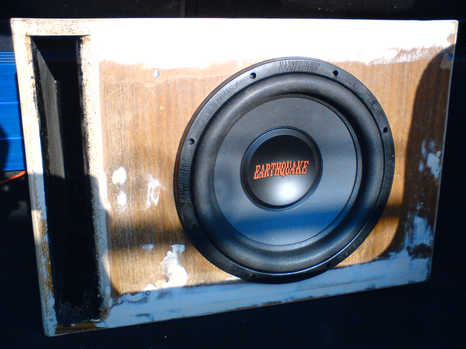

    Witam, przeglądałem forum, ponieważ zastanawiam się nad kupnem głośnika 30 cm, słucham wolnej, czarnej muzy i natknąłem się na pioneeera tsw307f i earthqueka DB12, powiedzcie , który lepszy.
    Znalazłem również link do dedykowanych obudów Earthqueka DB12
    http://earthquakesound.com/db_enclosures.htm i chciałem zapytać :
    chodzi o to, że w środku w mojej astrze kombi ma zatrząś gaciami, czy lepiej w BR czy w Band Passie ?
    pozdrawiam, Michał

  • #3 4547229
    toma085
    Jak chcesz to moge ci dać projekt obudowy do DB 12 z prostokątnym Br te co oni podają można sobie wsadzić... subik gra naprawde rewelacyjnie jak na tę cene i nie muli tak jak Pionki.

    Poczytaj na forum bo bylo na ten temat.....
    obudowa bas reflex i wzmak 300 W i to bedzie to czego szukasz !!
    Widzialem i slyszalem starego DB12 ( jakies 5 lat temu ) w obudowie BR cos ok 70 litrow ( nie wiem dokladnie ale bardzo duza skrzynia ) i bas bylo wyrażnie slychac z 50 metrow i szyby mi sie w oknie ruszaly jak przejezdzal koles obok bloku :D masakra
    :arrow: no wlasnie... kolega wyzej go ma i tez mial go w zamknietej o ile dobrze pamietam a teraz ma BR :!:
  • #5 4547272
    toma085
    Masz racie kłosiol mam go teraz w 67l Br i jest o niebo lepiej nisz w clozecie podanym przez producenta.

    renegatt
    To zależy do czego lepiej jak ma nawalać by sie szyby innym trzęsły to tak ;-) Do muzyki rockowej itp zamknięta duzo lepsza bo gra naturalnie a nie przebarwia jak b-r.

  • #11 4551326
    toma085
    Zapomnij o tych budach co oni proponują ja taką zrobiłem i była kicha a teraz mam zupełnie inną.
    Taką jak wyżej widziałeś.

  • #13 4552798
    bbartasswlkp
    michael41 polecam skrzynie ta co podał kolega toma85 z tgo co pamietam sam mu ja projektowałem wiec z czystym sumieniem moge ja polecic.pozdrawiam
