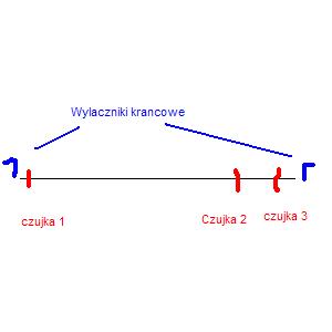

    Ktoś moze mi podpowiedziec jak podlaczyc zblizeniowke do falownika aby po pokonaniu jednej silnik zwalnial a po osiagnieciu drugiej hamowal

  • #26 4605409
    lolos
    Ok Sorki
    Oto schemat wyjsc falownika mitshubisi
    układ sterowania falownikiem i silnikiem
    Start lewo i prawo jest ustawiony domyslnie i nie bede tego zmienial, ma być bez podtrzymania.
    Czujniki rozstawione według schematu
    Czujka 1 tylko hamuje, 2 zwalnia, 3 hamuje, w druga stronę na odwrót. Na końcach są krańcówki które rozłączają układ podobnie jak awaryjny stop z pulpitu sterowniczego.
    Chciałem dac tylko jedną czujke ale wtedy będzie zupelnie problem z ich rozpoznaniem i niewiadomo kiedy ma zwalniac kiedy przyspieszac a kiedy hamowac. Jezeli ma ktos jakis pomysl na zrobienie takiego ukaldu to zapraszam.
