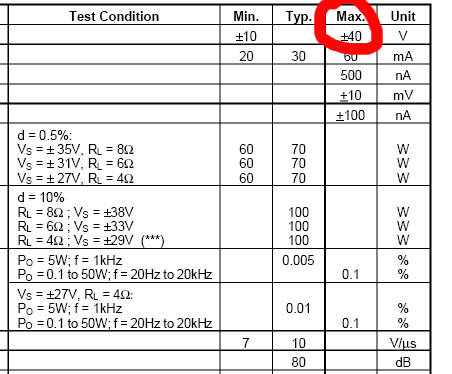

    Szukam transformatora do TDA7294, czy ten bedzie dobry:??
    http://sklep.avt.com.pl/go/_info?id=26688
    Nie mam praktycznie żadnego doświadczenia w elektronice więc proszę o odpowiedź.

    Za drogi i zły. Do zasilania TDA7294 pracującego z obciążeniem 8Ω dajesz ±35V, więc trafo powinien dawać 2 x 25V~, przy obciążeniu 4Ω zasilasz ±27V, więc trafo 2 x 19V~ - przy tych napięciach uzyskasz 70W mocy przy zniekształceniach 0,5%.
    Zasilając TDA napięciem ±38V (trafo 2x27V~) na obciążeniu 8Ω możesz dostać ok. 100W ze zniekształceniami 10%, takie same zniekształcenia na obciążeniu 4Ω przy zasilaniu ±29V (trafo 2x20V).
    Wniosek prosty - zasilasz wzmacniacz napięciami ±35V lub ±27V, w zależności od impedancji obciążenia 8Ω lub 4Ω, bo tak jest zdrowo dla słuchu, głośników i układu scalonego

    Mostek 2xTDA7294 8Ω = trafo 300W 2x24V
    1xTDA7294 8Ω = trafo 150W 2x32V
    1xTDA7294 4Ω = trafo 150W 2x24V
    a nie żadne 2x19V... zreszta najprościej przeczytać w datasheecie..

    Panowie! to jest wprowadzanie ludzi w błąd. To, że niektóre egzemplarze TDA mogą CHWILOWO pracować na mocno zawyżonym zasilaniu, nie może być podstawą do podawania tego jako pewnik.
    Zaglądnijcie do noty katalogowej, gdzie wyraźnie określono maksymalne zasilanie dla tego układu na ±40V, więc na trafi może być 2 x 28V
    transformator do TDA 7294
    Jeżeli doradzacie komuś, wypada wspomnieć, że PRODUCENT zaleca, ale Wy macie własne propozycje - tak jest uczciwie, bo nie naciągacie nikogo na straty, jeżeli ktoś zechce ryzykować i zasili większym napięciem, jego wybór i jego kasa, powinniście jednak dać szansę wyboru autorowi pytania i wszystkim tym, którzy zobaczą Wasze odpowiedzi np. przeszukując google. Takie nierzetelne informowanie powoduje właśnie powstawanie baśni i bajań ludowych o przecudownych możliwościach maleńkich układów, które wprawdzie oddają 100W mocy, ale trzeba być głuchym, by móc słuchać z takimi zniekształceniami, a do tego, trzeba mieć solidne driverki, by nie padły przy pierwszej imprezie nagłaśnianej katowanym do granic wytrzymałości układzie.

    Moc zależy od wysterowania a nie napięcia zasilania! POdnosząc napięcie zasilania (przy zakładanej mocy wyjściowej i wysterowaniu) uzyskujemy niższe zniekształcenia i wyższy próg obcinania sygnału w szczytach wysterowania (mam większy margines zniekształceń).
    Dla trafa 2x24V napięcie stałe po wyprostowaniu Panie md nie wynosi prawie 34V ale 30V. I jeszcze spada wraz z poborem prądu (spadek na trafie, mostku itp). Należy także uwzględnić ogólne wytyczne dot. projektowania zasilaczy do wzmacniaczy mocy, np. dla wzmacniacza 40W/4Ω na LM3886 należy sie ±27V zasilania, juz po uwzględnieniu wszystkich spadków pod wpływem obciązenia itp czyli pewnie te 22V zmiennego na trafie - odsyłam do datasheetu strona 20. A wydawało by sie Panu md że potrzeba 13V wg jego wyidealizowanych obliczeń...

    Moc zależy od wysterowania, ale maksymalna moc określona jest napięciem zasilania - kłania się prawo Ohma P=U²/R
    24V*1,4142=33,94V
    Jeżeli napięcie spada wraz z poborem prądu, to mamy do czynienia ze źle dobranym zasilaczem, w skład którego wchodzi transformator i bateria kondensatorów tak dobrana, by zminimalizować wahania napięcia i zapewnić odpowiednią w miarę stałą wydajność zasilacza.
    Nie idealizuję obliczeń ale też nie zakładam, że można bezkrytycznie podać ±45V na TDA

    te 40V jest pod obciazeniem. bez obciazenia moze wytrzymac (wg katalogu) 50V.
    tak wiec jak kolega juz wyzej pisal po podlaczeniu glosnika i sygnalu napiecia na zasilaczu spada do bezpiecznej wartosci. bo chyba nikt rozsadny nieda drogiego "sztywnego" zasilacza d otego scalaka...
    z drugiej strony pomierz sobie napiecia w fabrycznych wzmacniaczach. bez obciazenia zdaza sie ze siega(lub przekracza) max napiecie kondow...
