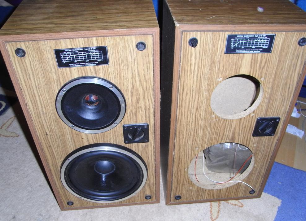

    Posiadam 2 kolumny UNITRA jest to zestaw głośnikowy ZgC-40-8-580.
    Kolumny są pewnie starsze ode mnie ale szkoda wyrzucać.
    Otóż chce je jakoś odnowić,mówie o nie za wysokich kosztach.
    Oryginalne głosniki jeszcze w nich siedzą jednak miały wymieniane zawieszenie, no i nie gra to tak jak powinno:)
    Chcę kupić głośniki na allegro,tylko nie wiem które... Chodzi o to aby brzmienie było ładne,nieprzesadzone basem,no i żeby kolumny zachowały oryginalny wygląd,żadne śmieszne,zółte głośniki nie wchodzą w grę:)
    Kolumny będą grały u Ojca na wieży sony xb5.
    Czekam na porady,co wstawić ,ew linki do aukcji:) no i czy jakoś to tłumić itd

    Tylko orginalny Tonsil. Cena dość wysoka ale będzie tak samo jak powinno być. Żadnych chińskich zamienników tam nie pchaj. Tylko orginalnego, polskiego Tonsila. Zagra tak jak powinno.

    Proszę Cie nie kupuj tylko tych głośników pseudo zamiennik Tonsila 777. Miałem nieprzyjemność się z tym czymś spotkać, mogę powiedzieć jedno to zwykła chińszczyzna. Głośnik jest całkowicie nie kontrolowany przez wzmacniacz, im głośniej tym gorzej, kiepska membrana plastikowa i jakaś sztywna pianka. Osobiście miałem styczność z głośnikiem 16 cm ale myślę że nie jest on nic wart w każdej wersji.

    W takim wypadku tylko GDN 20/40 ew. gdn 20/60 cena gdn 20/40 - 50 zł / szt. GDN 20/60 - 60 zł szt.

    Co wy w ogóle za głupoty piszecie? Przecież ta obudowa ma trochę mniej niż 30l, i została zaprojektowana pod głośnik tonsila gdn 20/40, żaden inny nie wchodzi w gre, gdyż jest to kolumna dwudrożna i ten gdn 20/40 gra także w paśmie średnim
    A wy chcecie wkładać głośniki 25cm, z których nawet nie będzie średnicy słychać oraz udusi się w tej obudowie
    Podsumując, w gre wchodzi jedynie nowy gdn 20/40
    I zapewniam basu też będzie sporo
    Dziwie się że tu tyle znawców, a pleciecie takie głupoty
    Tu masz linka:
    http://www.allegro.pl/item280137806__gl%5D_tonsil_gdn_20_40_8_ohm_f_vat_gwar_24m_sklep.html

    Biję się w pierś... autor pytał o głośniki 25 cm a ja nawet nie spojrzałem na zdjęcia tylko wydawało mi się że to ZG-40 te z 25 cm głośnikami (trójdrożne).
    już zmieniłem swój post.
