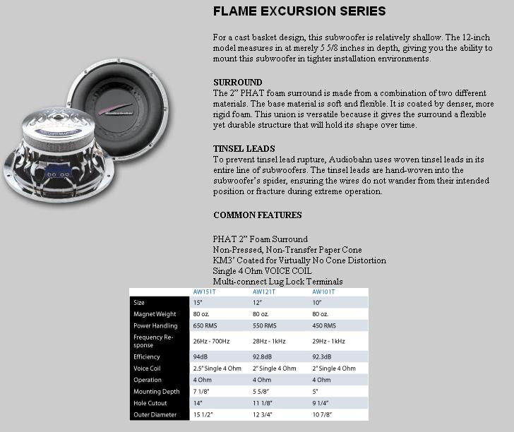

    Mam pytanie jaka jest roznica w basie miedzy skrzynia zamknieta a bass- reflex, czy kazdy glosnik nadaje sie do obu boxsów? Czy do tego glosnika dobrym pomyslem bedzie obudowa zamknieta:
    Audiobahn AW1251T
    Pytanie o skrzynie basowe.
    Sensitivity: 92.1 dB
    RMS Power Range : 400 Watts
    Peak Power Handling: 800 Watts
    Impedance: Dual 4 Ohm
    Low Frequency response: 24 Hz
    High Frequency Response: 1000 Hz
    Diameter: 12 Inch
    Optimized for Sound Quality
    PHAT Foam Surround
    Non-Pressed, Non-Transfer Paper Cone
    KM3 Coated Cone for Low Cone Distortion
    Flame Design Chrome Stamped Steel Basket
    Dual 4 Ohm Voice Coil
    2" 4-Layer ASV Voice Coil
    Lug-Lock Terminals
    Mounting Depth: 5 1/4"
    Hole Cutout: 10 7/8"

    Różnica między skrzynią zamkniętą a br (bass reflex) jest taka, że w zamkniętej głośnik będzie pracował szybciej (szybsza reakcja) i bas będzie mniej dudniący, w br bas ma inny wydźwięk (bardziej dudniący) i br zapewnia podbicie (wzmocnienie) basu dla częstlotliwości na jaką stroimy skrzynię.
    Z zamieszczonego zdjęcia nie można stwierdzić do jakiej skrzyni jest ten głośnik, spróbuj znaleźć dokładne informacje.
    Ogólnie co do doboru skrzyni to zależy jak lubisz słuchać muzy (i do jakiej skrzyni nadaje się głośnik)
