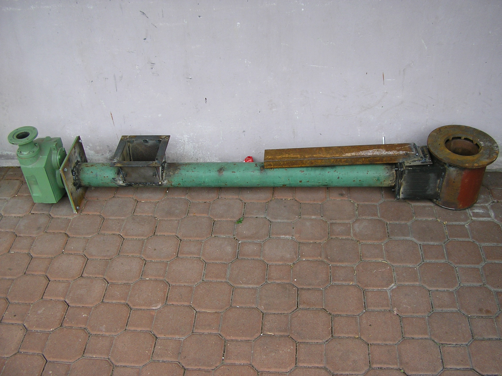

    Wczoraj zabrakło mi węgla w zbiorniku , dlatego mogłem zrobić zdjęcie ślimaka i paleniska
    <img src="https://obrazki.elektroda.pl/12_1199697528.jpg">

    Widzę, że coś ci nie wychodziło z tym zdjęciem, więc poprawiłem
    Piec z podajnikiem ślimakowym

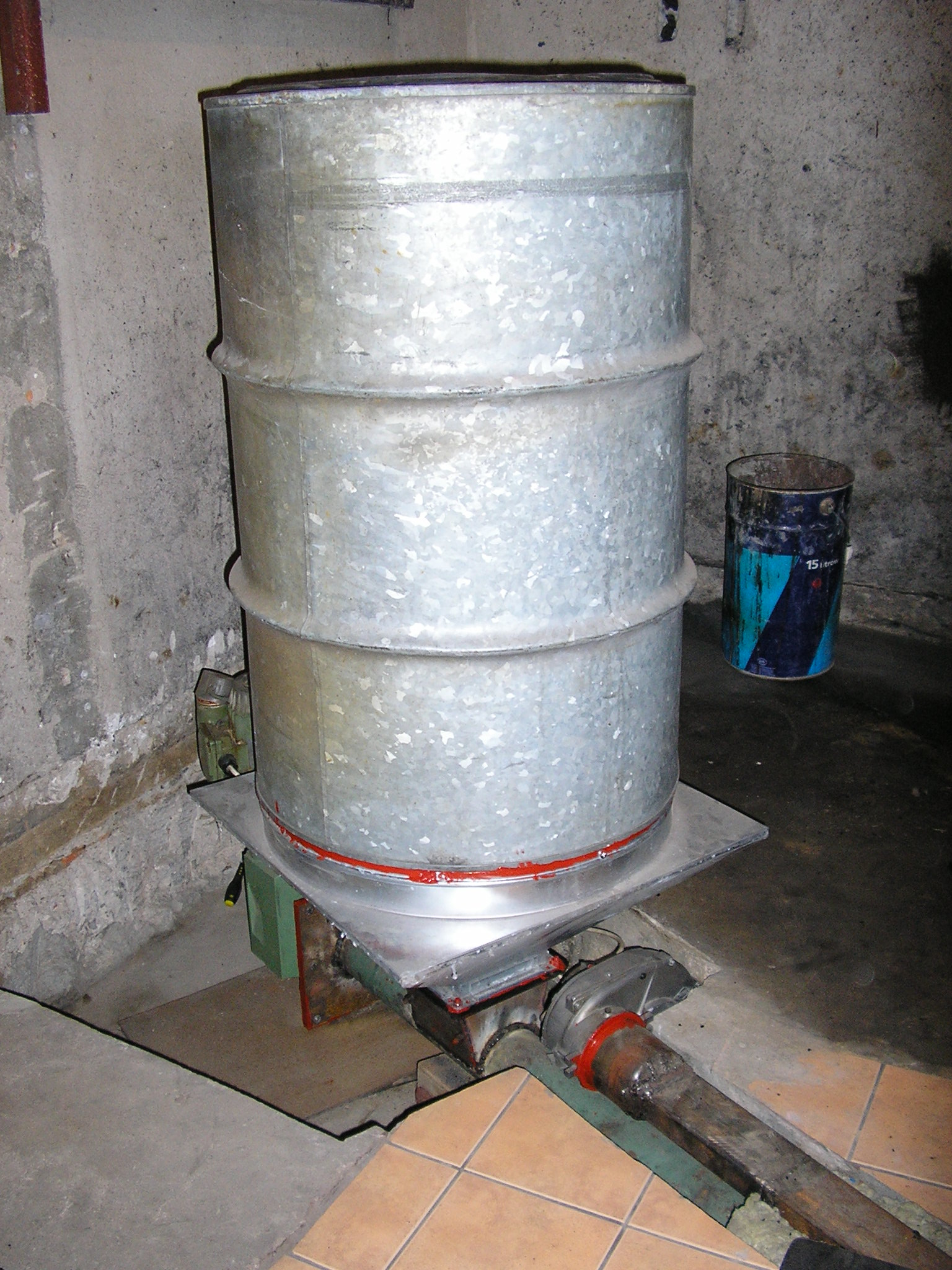

    Witam, też sam robiłem piec retortowy, ale mój jest wewnątrz z kwasówki. Mam pytanie odnośnie tego sterownika - jaki był całkowity koszt jego wykonania? czy bierze pod uwagę temp. zewnętrzną? do swego dokupiłem tango negro, w sumie chodzi, ale nie co nastawisz to masz - sam nie myśli...
    pozdr. Aha, jak chcesz to ci fotki wrzucę na maila.

    Widzę że wyciąłeś podłogę pieca, sprytnie. Czy ścianki i przód pieca u ciebie mają przegrodę z woda , czy nie? Ale co z izolacją palnika, przecież tam jest przerwa, nie dymi ci się spod spodu pieca.
    Troche bym się chyba obawiał tak sam coś zmajstrować, ale widać można.
    Podziwiam

    Dzsiaj już nie mam czasu, próbuję załadować fotkę. Jeżeli się nie uda to poproszę o instruktaż zamieszczania fotek, bo informatyka to nie mój konik...
    pozdr.
    Wiesz co, wszystkiego się obawiałem... Mieszkam na podlasiu, a tu wiedza o retortach 3 lata temu to mniej niż zero.
    Ale tam, jest tak: Nie ma prawa dymić, pod warunkiem, że wentylator służy do spalania, piec do odbioru ciepła, a komin do odprowadzenia spalin. Jeżeli went. chodzi na maxa, to spaliny nie maja gdzie uciec i wtedy cofnie. Eksperymentowałem 2 sezony, teraz wiem,że najprostsze jest najlepsze - czyli: minimalny podmuch, minimalne podawanie, maksymalne możliwe domknięcie czopucha - bezwładność mojego domu to ok. 2 godziny - tyle daję sterownikowi na pięcie się w kier. zadanej temp. Zdaje to doskonale egzamin. ponieważ jest to paliwo stałe, na grzejnikach są termostaty i zawsze któryś się otworzy, albo pobiera się cwu i powrót z bojlera wychładza powrót do pieca. Co do konstrukcji to jest inna. Z zewnątrz jest 4 kawałki blachy, góra, dół i 12 rur fi 100 wspawanych w górę i w dół w odl. ok. 2 cm. od siebie. Spaliny najpierw biją do góry w komorze załadowczej (początkowo zrobiłem piec dolnego spalania), potem tą samą drogą wracają w pierwsze 4 rury, wchodzą w kolejne 4 i wychodzą ostatnimi 4. Na czopuchu suszę buty... Z kwasówki dekarz zrobił mi wsad kominowy i jak narazie jest ok. Właśnie takiego pieca mój tryb życia rodzinnego potrzebuje. Co do sterowania to mam zwykły sterownik do pieca z podajnikiem + doeksperymentowany stycznik z czujnikiem zamrażarkowym, który jak mnie nia ma, a temp. nagle spadnie poniżej - 10, to automatycznie przeżuca styki na podawanie 5 s zamiast stałych 3 s.
    widzę że fotka się wrzuciła, więc jutro postaram się dołączyć resztę.

    Andex - a może lepiej pochwal się tutaj. Inni też ciekawi :)
    pozdr.
    Piec z podajnikiem ślimakowymp://obrazki.elektroda.pl/54_1200084251_thumb.jpg[/img][/url]

    micek73 napisał:
    W związku z tym mam następujące wątpliwości :
    - czy to się opłaca w piecu, który chodzi 7 zim?
    Słyszałem od kilku spawaczy,że trudno jest spawać blachę ,która była narażona na wysoką temperaturę. Ale osobiście znam taki przypadek , że piec był przerabiany po 8 latach.Co prawda nie na retortę , ale można pospawać. Można podnieść piec a komorę spalania dospawać . Można zrobić jak kolega andex72
    Komora nie musi być chłodzona wodą. W fabrycznych kotłach widziałem takie rozwiązanie.
    Według mnie ważne jest aby jednak uszczelnić tą komorę. "Lewe" powietrze
    przechodzi przez piec i ochładza go. A każdy chce zminimalizować koszty grzania. Ja osobiście uszczelniłem piec jak tylko mogłem.
