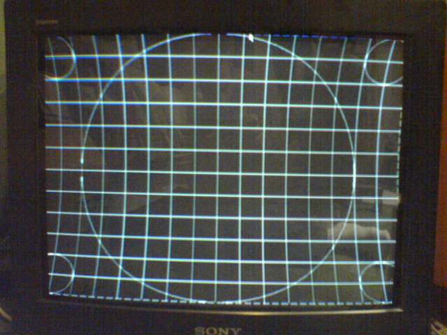

    Witam wszystkich, mam problem z tym TV. Mianowicie z 2 sron bo bokach obraz jest półokrągły do zewnątrz. Jeżeli widzimy twarz to nie widać dokładnie tego zniekształcenia, jeżeli natomiast z boki ekranu będzie stał słup będzie on półokrągły i tak z 2 stron. Jak idą napisy to na dole sa szerokie potem zwęzaja się ku środkowi a następnie ku górze się rozszeżają. Zdjęcie poniżej zobrazuje mój problem(zdjęcie numer DSC00007). Wygląda na to iż obraz jest wklęsły dośrodka, ale może tak mi się wydaje przez ten pierwszy wyżej opisany efekt.
    Domyślam się iż układ IC801 (BA 4558) (kawałek schematu poniżej) jest odpowiedzialny za ta usterke. Posprawdzałem więc napięcia i sa one następujące:
    Noga 8 scalaka IC801 ma 12,2V (ze stabilizatora 12V)
    Noga 1 scalaka IC801 ma 1,3V (steruje tranzystorem Q803)
    Na kolektorze Q803 jest 12,5V
    Kawałek schematu poniżej. Myślałem tez nad dławikiem L805 ale nie wygląda na "przysmażonego".
    Co jeszcze mógłbym sprawdzić ??

    C806 do wymiany.

    C806 wymieniony i dalej to samo ;/ może jakby lepiej :-). Cewke wyminie jutro jak kupie nową albo znajde w złomie elektronicznym :-). Co jeszcze może być przyczyną??

    Regulacje pin amp, size nic nie wnoszą?

    daje, ale znowu obraz jest za bardzo rozszeżony. Ale nie wiem czy kręcenie podkówką to naprawde naprawa :)

    +B prawidłowe? C808, C811 sprawne?

    Witam "RADEKRPISZ" miałes racje C806 do wymiany podmieniłem na 2 uszkodzony kupiłem nowy i wymieniłem, poszedł od kopa.
