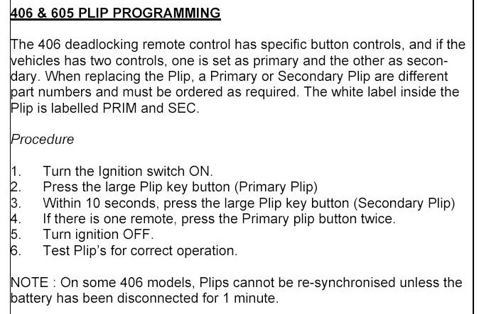

#1 4559701 06 Gru 2007 21:46 michalpl17 michalpl17 Poziom 2 #1 4559701 06 Gru 2007 21:46 Mam problem z pilotem do peugeot 406.Po wymianie akumulatora wyleciał kod z kluczyka.W jaki sposób zsynchronizować go
#2 4559853 06 Gru 2007 22:13 DominikD DominikD Poziom 23 Pomocny post? (+2) #2 4559853 06 Gru 2007 22:13 Jaki silnik , który rok.?
#3 4562290 07 Gru 2007 17:20 michalpl17 michalpl17 Poziom 2 Autor tematu Pomocny post? (+1) #3 4562290 07 Gru 2007 17:20 silnik 1.8 rok 96
#4 4562856 07 Gru 2007 19:55 carrier carrier Specjalista - Alarmy Samochodowe Pomocny post? (+4) #4 4562856 07 Gru 2007 19:55 zobacz to powinno zadziałać Załączniki: 406.JPG Download (95.64 KB) GPS RFID E-CALL DALLAS SONDY (CYFROWE) CAN FMS D8 TMR LITRAŻOWANIE DOJAZD SENT-GEO TERMOMETRY E-TOLL CAN-IMMO - 603612134 https://www.youtube.com/c/ZabezpieczAutoPL/videos https://www.facebook.com/Carrier-199222403426194/
#5 4563442 07 Gru 2007 22:16 michalpl17 michalpl17 Poziom 2 Autor tematu Pomocny post? (+4) #5 4563442 07 Gru 2007 22:16 Niestety ten sposób nie działa ,ale dzięki za odpowiedz. Proszę o inną metodę na synchronizację pilota
