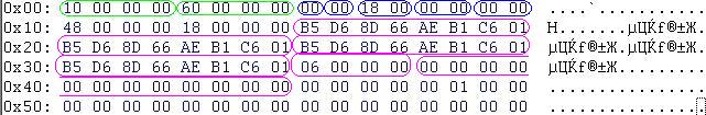

Atrybuty: zgodnie z zawartością 14/2=0x0030 offset spisu atrybutów to 30h
Atrybut składa się z nagłówka, w którym jest:
offset(w bajtach)/rozmiar(w bajtach)
0/4 - typ atrybutu n.p. 0x00000010=$10 $STANDARD_INFORMATION
4/4 - rozmiar atrybutu w bajtach n.p. 0x00000060 60h i dodając tą zawartość wyliczamy offset kolejnego atrybutu 30h+60h=90h
90h
0/4 - typ atrybutu 0x00000030 $30 $FILE_NAME
4/4 - rozmiar atrybutu 0x00000068 68h + 90h =F8
F8H
0/4 - typ atrybutu 0x00000080 $80 $DATA
4/4 - rozmiar atrybutu 0x00000048 48h + F8 = 140H
140H
0/4 - typ atrybutu 0x000000B0 $B0 $BITMAP
4/4 - rozmiar atrybutu 0x00000048 48 + 140 = 188H
188H FF FF FF FF sygnatura końca spisu atrybutów
18/8 - Data i czas utworzenia pliku
20/8 - Data i czas ostatniej modyfikacji pliku
28/8 - Data i czas ostatniej zmiany zapisu MFT tego pliku
30/8 - Data i czas ostatniego zgłoszenia do pliku
38/4 - Flagi dostępu
3C/12 - Zarezerwowane
Data i czas: to liczba interwalów o długości 100ns od 1 stycznia 1601 roku, czasu UTC.
