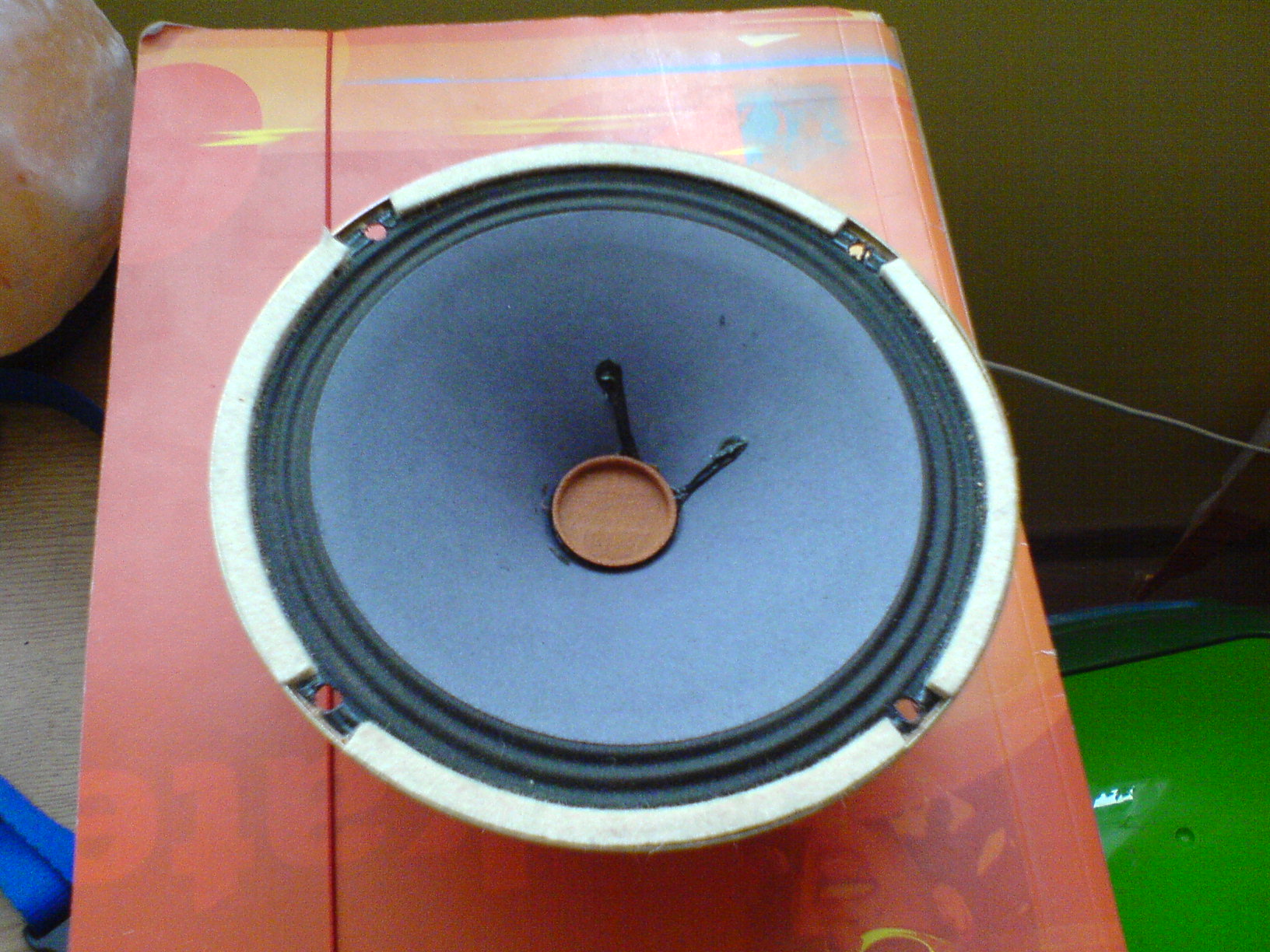

    posiadam w domu 2 kolumny Unitra przyczym w jednej wymieniłem głośnik basowy ze starego Tonsila na Alpharda EW65 i tak samo mam poczynić w drugiej. Obie kolumny są dobrze wytłumione. W obu tych kolumnach są głośniki wysokotonowe GDWK 9/40 i w jednej jest głośnik basowy Tonsila GD 16/20 a w drugiej właśnie ten Alphard. Od qmpla mam jeszcze dostać jedne kolumny też unitry, tylko że inny model, i też chciałbym do nich wsadzić Alphard-y EW65. Przyczym w obu tych kolumnach są 3 głośniki takie jak niskotonowy Tonsil 16/40/13, średniotonowy GDM 10/80/1, a wysokotonowy nie jest mi znany (prawdopodobnie produkcji ruskiej/czeskiej) I te 4 kolumny po regeneracji chciałbym porostawiać sobie je po kontach mojego pokoju, i chce użyć do nich wzmaka Hollywood Impact-240. Powiedzcie, czy to wszystko jest do wykonania ??? czy ten wzmak sie bedzie do tego nadawał ? czy te Alphard-y są właściwe do tych kolumn ?

    Nigdy nie stosuj zamienników typu Alphard zamiast Tonsili chyba ze jesteś desperatem... :P Proponuję zregenerowac oryginalne Tonsile bo zapewne mają rozsypane tylko górne zawieszenia...niewiele będzie cię to kosztowało, a jakość będzie nieporównywalnie lepsza. Pozdrawiam.

    Moim zdaniem raczej nie opłaca sie regenerować, bo i tak jak bym tego Tonsila zregenerował to i tak to dużo nie da, szczególnie że to jest głośnik 16 cm, ja rozumiem 20 cm, 25 cm, 30 cm ale to jest mały głośnik, regeneracja raczej w tym nic nie pomoże. Jak i tak ten głośnik Tonsila jest w nienaruszonym stanie. Jak taki głośnik Alpharda model EW65 kosztuje tylko 19,00 zł a na tym Alphardzie którego zamontowałem w tej kolumnie to ja już kiedyś raz nim spaliłem jeden wzmacniacz a głośnik jeszcze nadal chodzi i nic mu sie nie stało. Poniżej fotki tego Tonsila.

    Pamietaj , ze cena to nie wszystko. Poszukaj oryginalnych Tonsili na Allegro zamiast tych Alpierdów. Poza tym to bude dobiera się do głośnika, a nie odwrotnie i ten Alphard jeśli zagra Ci dobrze w tej obudowie co masz to będzie wielkie szczęście. Ta nazwa "zamiennik" ma się nijak do rzeczywistości. Nie istnieje takie coś jak zamiennik Tonsil.

    No właśnie nie wiem jak ten Alphard sie tam czuje, narazie nie moge tego sprawdzic, bo mam wzmaka spalonego. Myślałem o tych kolumnach żeby tam wstawić STX-y ale patrzyłem na oficjalną strone STX-a ale nie znalazlem jakiegos głośnika do tych kolumn, może wy coś mi poradzicie z STX-a ??? Bo ja na te STX-y patrze z takiej perspektywy że mają dobrą dynamike, ale do Tonsilów nie jestem troche przekonany, doradzcie mi coś może z STX-a lub z Tonsila ???
