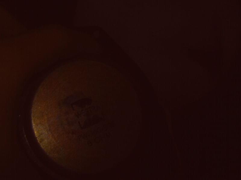

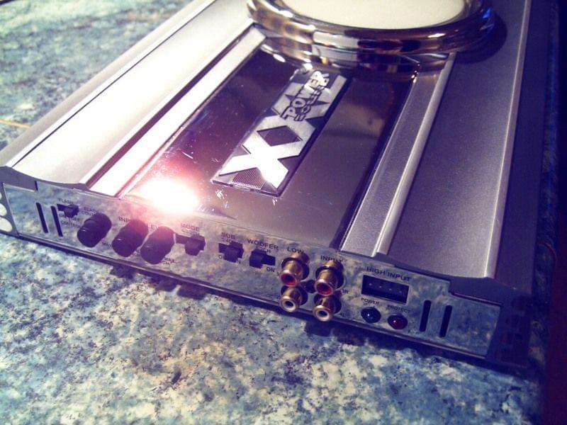

    Dodaje fotki jakie robi aparat:
    To jest normalne zdjęcie jakie robi aparat w dzień:
    Aparat cyfrowy - ciemne zdjecia z lampą błyskową
    To jest zdjęcie makro oczywiście bez flesza:
    To jest jest porównanie dwóch zdjęć z fleszem i bez flesza.
    Zdjęcie z fleszem:
    Zdjęcie bez flesza doświetlone zwykłą żarówką i trochę ruszone dlatego takie kiepskie:
    Kolejne porównanie dwóch zdjęć z fleszem i bez flesza.
    Zdjęcie z fleszem:
    Zdjęcie bez flesza doświetlone latarką na diodach LED:
    Przepraszam za tak różne zdjęcia ale daje to co miałem na komputerze pasujące do tematu.
    Mam nadzieje że teraz ktoś będzie mi w stanie pomóc w zdiagnozowaniu usterke, dzisiaj wybiorę się po aparat i sprawdzę czy rzeczywiście idzie zaktualizować oprogramowanie do tego aparatu.

    Masz możliwość zmiany ustawień trybu lampy ? - np.: moc błysku?
    jeżeli nie masz żadnych opcji - coś uszkodzone z elektroniką - wyzwolenie lampy jest za szybkie lub spóźnione.
    reset aparatu, wgranie nowego programu(ktoś już wyżej pisał, chociaż do lampy przedtem działającej nie powinno to mieć znaczenia) lub coś z układem sterującym
