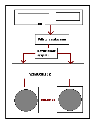

    Md czy chodzi Ci o to żeby nie połczac róznolegle tylko szeregowo?
    Tak chce zrobić. To schemat(prosty ale wydaje mi sie zrozumiały-DVD to przykład):

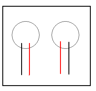

    Jeżeli bas odtwarzany na jednym głośniku jest lepszy niż po podłączeniu drugiego głośnika na innym kanale, a tu nawet na tym samym kanale, to z dużą dozą prawdopodobieństwa można stwierdzić pracę głośników w przeciwfazie. Inną sprawą jest fakt, że odtwarzając materiał dźwiękowy kiepskiej jakości przez wzmacniacz z filtrem dolnoprzepustowym możemy być zawiedzeni jakością dźwięku, a może to być spowodowane tym, że w materiale dźwiękowym brak dźwięków z zakresu przepuszczanego przez filtr. Jeżeli w utworze prawie nie ma dźwięków o częstotliwości poniżej np. 70Hz, a filtr ustawimy na 70Hz, to nie mamy co oczekiwać cudów
    Chodzi o to, byś w pierwszej kolejności zamienił miejscami przy jednym z głośników kable czerwony z czarnym (jak na przykładowym rysunku poniżej)

    Przeciwfaza występuje wówczas, gdy mamy podłączone dwa głośniki a w jednym z nich zamieniony jest plus z minusem. Czy dobrze rozumiem?? jesli tak to nie ma przeciwfazy bo podłączenie jest ok.
    Przelutowanie przewodów zajmie Ci 1 minutę, to chyba nie jest zbyt duży wysiłek, a pozwoli nam wyeliminować ten trop.

    Opisz dokładniej problem, napisz co to za filtr (dołącz schemat, jeżeli to jakaś nietypowa konstrukcja) itp.
    Jeżeli dobrze zrozumiałem, to podpinasz filtr pomiędzy źródłem sygnału np. CD, a wzmacniacz. Piszesz, że jeżeli podłączysz jeden kanał, to brzmienie jest lepsze niż po podpięciu drugiego kanału, a nawet wtedy, gdy pod ten sam kanał podpinasz 2 głośniki równolegle - i tu nie rozumiem, bo to nie ma nic do rzeczy, skoro twierdzisz, że głośniki nie grają w przeciwfazie. Nie ma znaczenia, czy podpinasz 1 głośnik czy 101 głośników równolegle na wyjściu wzmacniacza do działania filtra na wejściu. Albo więc źle podpinasz filtr lub głośniki, albo źle tłumaczysz
    Powinno być tak:

    Filtr to: Ne125 link: http://www.piekarz.pl/index.php?page=offer&item=16540
    A podłączam dokłądnie tak jak jest na schemacie Md. tylko, że rozdzielacz sygnału to zwykła przejścióweczka rozdzielająca sygnał z jednego, a nie żadna wzmacniana.
    A jezeli chodzi o podłączenie kilku głośników pod ten sam wzmacniacz/kanał (chyba , ze każdy kanał ma swój sygnał i końcówkę) to przecież jakies straty z uwagi na kilka napędzanych głośników chyba są? czy tak?
    Przeciez zasilając jednym kanałem dwie kolumny, kolumna otrzyma mniejszy prąd niż podłączając jedną kolumnę na jeden kanał.
    Kończąc temat, uważam że filtr powinien być dwukanałowy albo dwa filtry jednokanałowe
