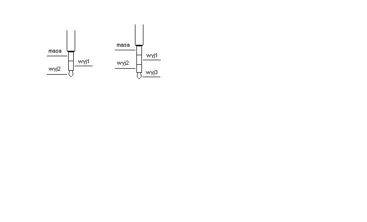

    Mam kartę graficzną Sound Blaster X-Fi, obsługującą 7.1, do której chcę podłączyć jednocześnie wzmacniacz stereo z kolumnami i zestaw 5.1.
    W karcie są 3 wyjścia (w tym dwa są 3-kanałowe). Kupiłem zestaw odpowiednich wtyczek, ale nie jestem pewien, jak rozdzielić te dwa 3-kanałowe jacki na 3 gniazda stereo.
    W karcie wyjścia 3-kanałowe są następujące:
    1. Rear Left/Rear Right/Side Right (Grey)
    2. Center/Subwoofer/Side Left (Orange)
    A potrzebuję rozdzielić na:
    1. Rear
    2. Side
    3. Center/Subwoofer
  • #2 4577486
    pepis000
    Wtyk jack "3" zawiera 4 wyprowadzenia 3 tory plus jedna wspólna masa.
    Musisz ustalić które wyprowadzenie odpowiada kanałowi rear l rear r sub centr itd. Jak to zrobić?
    Np: użyj przewodu jack-3xRCA. jack'a podłącz pod wyjście karty 1. Rear Left/Rear Right/Side Right (Grey) następnie po k olei podłączaj RCA pod jedno z wejść wzmacniacza np. niech to będzie "CD kanał L" i w tym momencie zrob test kanłów w konsoli ustawień karty... klikasz test kanału Rear left i wtykasz po kolei wtyki RCA.. zółty czerwony i biały po podłaczeniu któregoś z tych usłyszysz dzwiek w kolumnie. Załózmy będzie to biały i wtedy biały odpowiada za kanał Rear left. Następnie puszczasz test kanału Rear right pozostały ci 2 wtyki zółty i czerwony robisz to samo jezeli okaże sie ze czerwony jest kanałem rear right to żólty ostatni jest Side right bo innej możliwości nie ma.
    kiedy już ustalisz ktory kanał to który wtyk, wyprowadzasz je na zwykłe jacki rozdzielając tak jak chcesz czyli:
    1. Rear
    2. Side
    3. Center/Subwoofer
    Na załączonym malunku masz opis wyprowadzeń

  • #4 4577579
    LeniVietz
    Wygląda to mniej więcej tak:
    [img=http://img158.imageshack.us/img158/6830/jackdv3.th.jpg]
    Wystarczy mi wiedza, które cyfry do których liter dolutować :D
    Teoretycznie mogę próbować po kolei każdą kombinację, ale nie mam na to aktualnie czasu.

  • #6 4581677
    LeniVietz
    Wydaje mi się, że to powinno wyglądać tak (wg. obrazka, który wcześniej zamieściłem):
    1b, 2a, 3c, 4f, 5e, 6d... i oczywiście uziemienie do uziemienia :P
    Rear (L: 1b , R: 2a)
    Side (L: 6d, R: 3c)
    Center/Subwoofer (4f, 5e lub na odwrót, nie wiem, który z nich jest w użyciu, a który nie)
    Aczkolwiek wydaje mi się, że coś jest nie tak z kablami, bo nie działa tak, jak powinno :cry:

  • #7 4588489
    LeniVietz
    Niniejszym potwierdzam podany wcześniej schemat wtyczek :D
    Spartaczyłem wcześniej robotę, bo za słabo dwa kabelki przylutowałem, w wyniku czego się przemieściły jakoś dziwnie... Ale naprawiłem i już działa (tzn. teoretycznie działa, bo miernikiem wszystko wychodzi dobrze (sprawdziłem też, że żadne kanały nie łączą się z innymi), za to jak podłącze głośniki to kanały: przednie, tylne i środkowy działają dobrze ale coś jest nie tak z bocznymi - podczas testu słychać z nich bardzo cicho i słychać jednocześnie z tylnych... Co może być tego przyczyną? Spróbuję jeszcze zainstalować najnowsze sterowniki Creative'a i zobaczę, czy coś pomoże.
