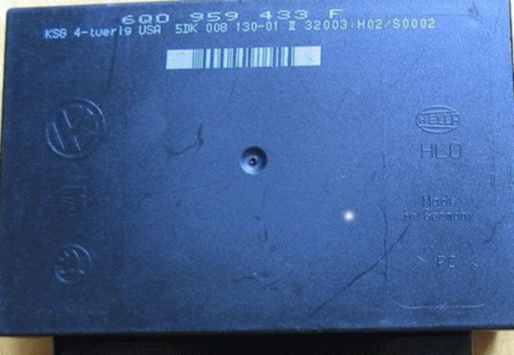

    oznaczenie centralki alarmu
    VW 000 255 127
    SERIE 2216A20316
    COL. 109F 04/02 OK
    GETRONIC srl
    alarm wydaje sie byc fabryczny
    W centralce są jakies zworki ale niestety nie wiem co oznaczają.
    Centralka wyglada tak:
    autoalarm VW Polo 2003 rok
    Obecnie alarm jest odłączony ponieważ gdy jest podpięty szyby sie automatycznie opuszczają.
    Pytanie do Was, czy jest to jakas usterka czy wystarczy pokombinowac zworkami lub VAGiem.
    Centralka alarmu jest połączona z komputerem w aucie i to komputer steruje domykaniem szyb i centralnym zamkiem

    kamilian
    dzisiaj robilem diagnostyke komputerem i VAG widzi ten alarm jako 6Q0 959 433G
    Ponawiam prośbę. Mial ktos do czynienia z tym alarmem. Do czego slużą te zworki w centralce i ewentualnie jak jes poustawiac zeby wlączyc alarm

    kamilian napisał:
    dzisiaj robilem diagnostyke komputerem i VAG widzi ten alarm jako 6Q0 959 433G...
    No niestety rację ma norbert.s. bo vag "widzi" nie ten dokładany alarm a seryjny taki jak ten poniżej :
    Ten o który zaś pytasz jest dokładany i jedyne co je łączy to obsługa jednym fabrycznym pilotem, choć GT mógł mieć dodatkowy swój i dodatkowy klucz serwisowy.
    Zworki służą do programowania Getronic-a i bez pełnej dokumentacji nic z tym nie zrobisz - niestety :cry:
