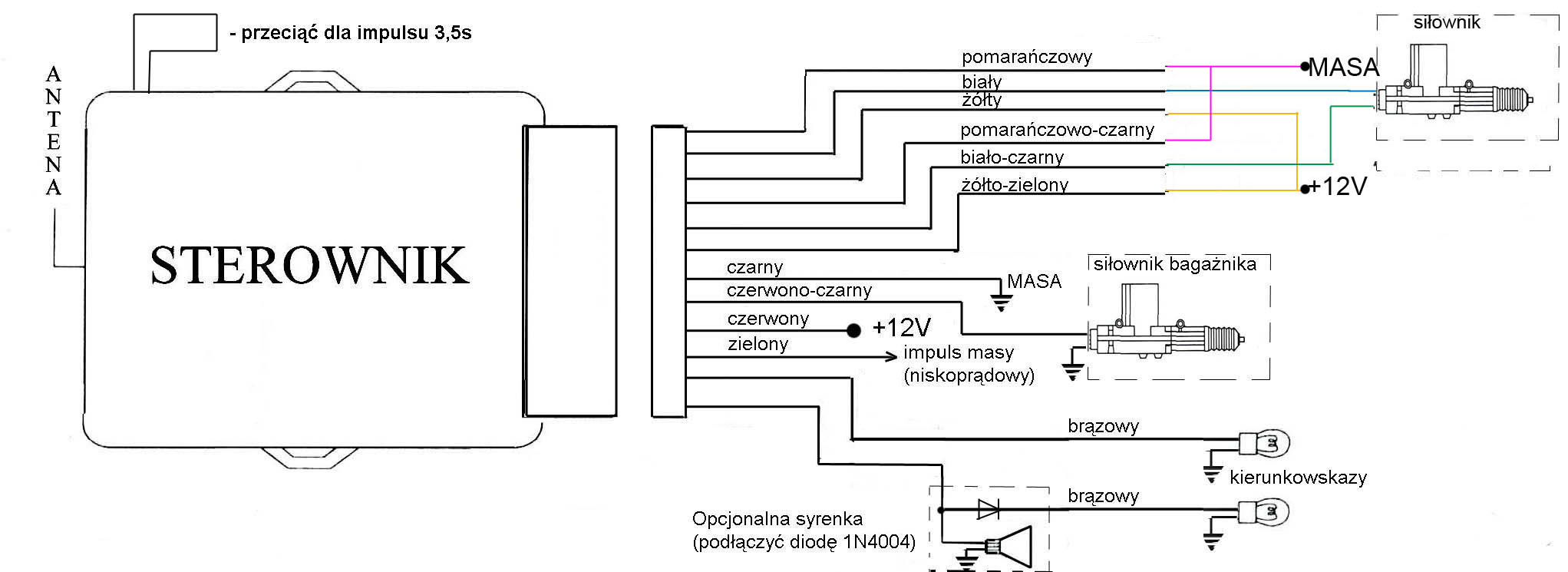

    Witam wszystkich
    Gdy kupiłem auto miało popsuty pilot centralnego zamka, elektryk zamontował nowy sterownik i wszystko działało ok, po jakimś czasie pilot przestał otwierać dzwi z zamykaniem nie było problemu. Postanowilem zmienić sterownik i pilot ale w żaden sposob nie moge podłączyc sterownika aby otwierał z pilota. po podłączeniu sterownika do zasilania sterownik "cyka" lecz nie steruje siłownikami lecz gdy pociągne za dźwigienke wszystkie siłowniki reagują nie wiem co może być przyczyną
    Prosze o pomoc

    Znalazłem te przewody od sterowania zamkiem i zauwarzyłem ze są przecięte i był tam podłączony stary sterownik gdy podłanczam nowy sterownik tak jak poprzedni centralny działa gdy sie pociągnie za rygielek w drzwiach a z pilota w dalszym ciągu nic.
    Łączyłem przewody w inny sposób w taki jak mi przesłał sprzedawca sterownika maianowicie połączyłem przecięte przewody i do nich przewody od sterowania z centralki pozostałe cztery tzn. dwa razem pod PLUS+, i dwa pod MASE-. Ale przy takim połączeniu nie działa nawet za pomocą rygielka w drzwiach. juz nie mam zielonego pojęcia o co w tym wszystkim chodzi. Zamieszczam schemat tego podłączenia
    Serdecznie prosze o pomoc
  • #6 4586914
    wojtus50
    UWAGA.jesli przestanie dzialac z rygielka moga byc klopoty,jeszcze raz zobacze czy sterowanie jest masa czy plusem
    za kilka minut bede mial odpowiedz
  • #7 4586915
    Błażej
    Bo elektryk zrobił bardzo prostą rzecz: odciął przewody SILNICZKA siłownika, a nie switcha. I wysterował tym radiosterownikiem tylko siłownik w drzwiach kierowcy, który to otwierając zamek, przełączał oryginalny switch, a resztę zamków otwierał oryginalny sterownik z samochodu.
    Nie łącz przeciętych przewodów! Połącz ten swój sterownik zgodnie z tym, co jest na rysunku, a przewody niebieski i zielony podłącz do przewodów wystających z drzwi. Te idące z auta rozdziel i zaizoluj.
    I daj znać, czy zaczęło działać.
  • #8 4586959
    wojtus50
    Sterowanie centralnego jest masa,koniecznie odlacz plus
    miejmy nadzieje,ze mikroprzelacznik w silowniku to wytrzymal,czy podlaczyles zolty i zolto/zielony do plusa apomaranczowy i pomaranczowo/czarny do masy
    jesli tak to odlacz plus calkowicie a mase podlacz do zolto/zielonego i zoltego,ale przedtem sprawdz czy centralny jeszcze dziala
    kolory przewodow silniczka silownika w drzwiach kierowcy to bialo/czerwony i zolto/czerwony.
    do ktorych przewodow podlaczyles sterownik do tych od silniczka czy do tych od mikroprzelacznika w silowniku
  • #9 4587100
    Błażej
    I proste sprawdzenie, co przeciął elektryk. podłącz żaróweczkę do tych uciętych przewodów z auta. I zamknij i otwórz centralny. Jak cię sie żaróweczka zaświeci na chwilę, to przeciął, tak jak mówiłem, przewody od silnika. Zresztą można to wywnioskować, bo piszesz, że przewody przecięte, a centralnym z rygla można sterować. Czyli w sterownie nikt nie ingerował, tylko w stronę wykonawczą...
