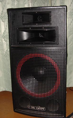

    Witam! Zakładam temat,ponieważ chciałbym zbudować subwoofer,ale głośnik jest trochę nie typowy bo pochodzi z kolumny estradowej. Kupiłem po okazyjnej cenie dwie kolumny estradowe,ale w jednej jest spalony głośnik basowy. Postanowiłem wymienić głośniki w obu kolumnach a z tego dobrego co mi zostanie zrobić jakiś pożytek.
    Człowiek,jak to człowiek,zawsze jest wszystkiego ciekawy i ja tak samo,wiec chciałem sprawdzić jak ta kolumna gra pod wzmacniaczem samochodowym. O dziwo moje zaskoczenie było duże,ponieważ bas jest bardzo mocny i wyraźny,po prostu aż trzęsie autem i blachami z klapy od bagażnika. Tak więc moja prośba dotyczy tego aby ktoś doradził mi jak zaprojektować skrzynię do tego głośnika. Domyślam sie,ze nie łatwo jest zdobyć jego parametry,ale zamieszczam fotke,może ktoś widział,może ktoś wie coś na jego temat Wszelka pomoc jest mile widziana! Firma tego głośnika to MC CRYPT,a wiecej na prawde nie wiem. Jak znajde lub jak ktoś znajdzie jakieś parametry to niech pisze. Poniżej fotka jak on wygląda.

    Błażej
    Może chociaż choć kilka słów o głośniku, nazwie kolumny i jej modelu?

    wladeczek5
    zapomniałem dodać,ze głośnik 15 cali czyli 38cm,a firma tak jak podałem wyżej MC CRYPT. Rozkręciłem kolumne,ale nie ma na głośniku żadnych oznaczeń niestety. Z tyłu też niestety nie ma tabliczki z parametrami

    mskojon
    mhz napisał:
    Moim zdaniem jak już koniecznie chcesz go dac do samochodu to skopiuj pojemność obudowy i długosci i szerokości portów z tej kolumny co masz ;)
    Wyobrażasz sobie w samochodzie subwoofer o pojemności 100L?
    Trochę to niepraktyczne.
    Może być problem, ponieważ głośniki samochodowe zaprojektowane są do pracy w małych obudowach, a estradówki małe nie są... jak widać.

    wladeczek5
    wysokość tej kolumny to 82cm,wiec to nie jest strasznie dużo,myślę,ze obudowe można by troche zmniejszyć ze względu na to,ze w tej co teraz jest siedza głośniki wysoko i średniotonowe,a to są tuby,więc zajmują troszke miejsca w środku. Dodam,że otwory bass reflex mają 95mm średnicy wewnętrznej i długość 135mm.

    renegatt
    Ja sobie wyobrazam, moja skrzynia ma 180 :-) To jest 15" a one już maja wymagania co do objetosci i nie jest to 50 litrów.

    herbiasty
    Poziom 19  
    nom.. na 15" trzeba zbić 75-110L

    wladeczek5
    z tego co policzyłem obecna obudowa ma 105l,wiec myśle nad tym aby zmontować drugą o takiej samej pojemności,ale o innym kształcie,aby bardziej pasowała do bagażnika i przylegała do siedzenia. Jak sądzicie,lepiej pozostawić litraż bez zmain czy może troche ją zmniejszyć? Byłbym wdzięczny za jakieś konkretne podpowiedzi co do obudowy,bo sam nie mam na to zbytnio pomysłu

    renegatt
    To zalezy, generalnie trzeba sie trzymac sprawdzonego litrazu jak nie masz t-s parametrow, natomiast napewno przedloz tunele bass reflex bo strojenie estradowe jest zbyt wysokie na auto. Na disco itp sie ustawia od 50 do 70 hz a to calkiem sie nie pokrywa juz z pojeciem dobrego i głebokiego basu, buczy bo buczy i robi cisnienie ale z jakoscia to malo ma co wspolnego. Tak przy okazji to często te głosniki(mimo wysokiej skutecznosci) maja mały xmax i sa wrazliwe na prace w freeair, więc _koniecznie_ wzmacniacz musi miec filtr subsoniczny by obciac czestotliwosci ponizej strojenia portu B-R!
