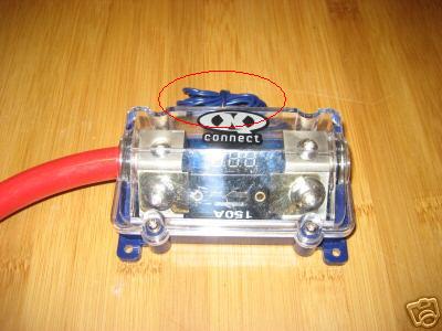

    Wlasnie nabylem z 2-ej reki obudowe na bezpiecznik jest ona z wyswietlaczem ktory ma pokazywac napiecie jednak wychodzi z tego wyswietlacza taki cienki niebieski kabelek ktory nie za bardzo wiem gdzie podlaczyc, pozostaje mi podejrzewac ze do masy ale nie chce go od razu spalic a dostalem go bez instrukcji montazu... oto fotka:
    Obudowa na bezpiecznik z wyświetlaczem. Co z tym kabelkiem?
    Dzieki wielkie i pozdrawiam

    to jest kabel "remote" zeby wyświetlacz nie swiecił non stop... podłączasz jak remote do wzmacniacza

    A wracając do tematu. Tutaj na dwoje babka wróżyła. Może to być masa, bo jednak milejow ma tu trochę racji. Do tego mierniczka przydała by się stabilna masa. Ale kolor przewodu (niebieski) sugerowałby sygnał REM. Może jest jakiś opis na płytce? Albo widać jeszcze jakiś inny przewód lub metalizowany otwór na śrubę? Zresztą podłączenie pod masę nie powinno nic uszkodzić.
    Można też sprawdzić, dokąd idzie na płytce ścieżka od tego przewodu. Jak na minus jakiegoś kondensatora lub nóżkę masową układu, to od razu wszytko jasne.

    Poprzedni wlasciciel nie bardzo wie , bo go dawno kupil mial robic instalacje i potem zrezygnowal i nie pamieta jak to bylo z tym niebieskim bo pudelko i instrukcje gdzies zapodzial. A co do kabelka to ten wyswietlacz jest kompletnie zabudowany, w plastikowym szescianie z malym otworem przez ktory wydostaje sie ten wlasnie przewod wiec ciezko stwierdzic gdzie on jest wewnatrz przylutowany.

    To popatrz, dokąd prowadzą ścieżki na płytce, jak napisałem wyżej. Albo podłącz na próbę do masy. Nic się nie powinno stać.

    Sprobuje do masy i zobaczymy. Dam wam znac czy to dobry byl krok.

    Sprawdzilem to faktycznie kabelek masowy dzieki za podpowiedz.

    Podlaczylem do masy i dopiero wtedy wyswietlacz rozblysl i raczej jest to voltomierz bo na wylaczonym silniku pokazuje 13.1 a na odpalonym 14.1 :) nie wiem tylko jaki to ma pobor pradu mam nadzieje ze mi baterii nie wyczerpie bo mam nowa.

    Co najmniej 15mA więc sporo, może być więcej. Zrób jak koledzy radzili i daj przekaźnik spod remote, będzie ok
