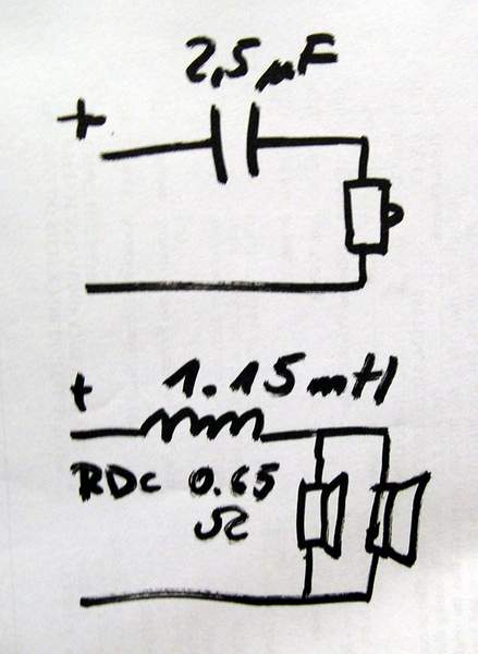

    izbic
    Schemat teraz ciężko mi bedzie znaleźć bo jest gdzies na audiostereo, ale pamiętam, że to 6dB/okt na GDNa cewka 1,15mH i 3,3ohm+2,68uF na GDWK, ale dokładnie nie pamiętam...

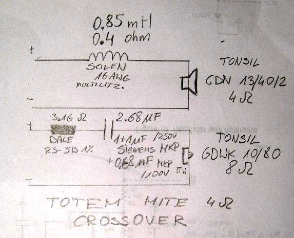

    Kondy Jantzena są bardzo dobre i przy droższych nie usłyszysz różnicy. Poniżej zwrotka z Mite a cewke wystarczy podwoić i podobno będzie dobrze.

    i jeszcze jedna zwrotka

  • #19 4597079
    izbic
    Bo 0,85mH masz dla wersji 4 Ohm, a łącząc równolegle 2x 15 ohm masz ok 8 ohm czyli podwajamy wartość cewki i wtedy będzie ok 1,5-1,8 mH.
  • #20 4597127
    duzydiablo
    Warunkowo odblokowany
    Ale do totem mite nie zmienisz cewki itd??W orginales jest 4 ohm i 8ohm??Czyli musze kupic glosniki 4 ohm i polaczyc je szeregowo tak??I wtedy cewka zostaje taka jak jest na schemacie??

  • #21 4597350
    izbic
    Jeśli chcesz, żeby cewka została taka sama jak w oryginałach to musisz kupić dwa 8 ohm i połączyć równolegle wtedy bedziesz miał 4 ohm, ale wersje 8 ohm są drogie a 15 ohm są po 25zł więc wybór należy do Ciebie. Jeśli chcesz wykonać dokładne klony czyli na jednym GDNie to kupi 4 ohm.

  • #28 4597667
    Alton88
    A tak sie składa że tesz składam Totem Mite na 2x GDN 13/40/2 15 ohm ( 24 zł szt) + GDWK 10/80/7 ( 25 zł sztuka )
    Na same głośniki wydałem 100zł Czyli ekstremalnie tanio .
    Zwrotka orginalna jak w Totemach 8 ohmowych.
    1,7 mH na gdn
    1,5 Ohm(w orginale jest 3,15 Ohm) + 2,68 uF na gdwk
    GDN'y podłączam oczywiście równolegle.
    GDWk w przeciw fazie
    Buda około 12 litrów , bass-reflex 53 hz .
